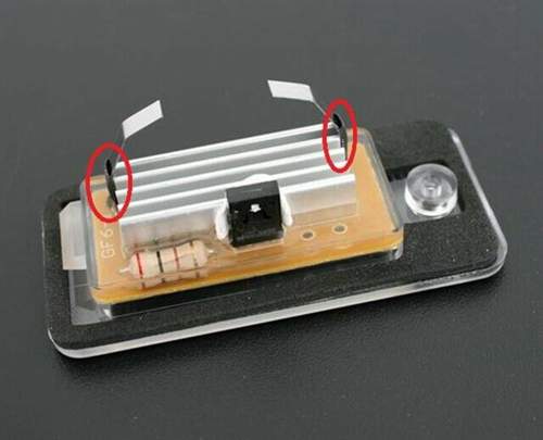

Man sollte nur beim Einbau die Kontakte im Bereich des Kühlkörpers noch etwas mit
Schrumpfschläuchen isolieren, damit es keinen Kurzschluss gibt.
Die vorhandene Isolierung ist nicht sehr viel versprechend.
Dann sollte man schauen, dass die Kontakte mit genug Druck auf die Kontakte der
Spannungsversorung in der Griffleiste ausüben und diese ggf. etwas nachbiegen.
Das alles ist kaum ein Mehraufwand, aber so geht man auf Nummer sicher.
Und muss nicht bei Erschütterungen feststellen, dass die Kennzeichenbeleuchtung aussetzt.

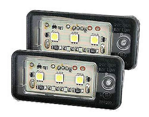

Also ich habe die von AD - Tuning verbaut, bei diesen ist ein Widerstand direkt auf den Sofitten montiert ( inkl. Kühlkörper ).
Bisher funktionieren sie tadelos ( kein flackern, keine Fehlermeldung im FIS ).

Aber Sofitten sind hier keine mehr drin, es ist eine Schaltung mit LEDs und einem Lastwiderstand.
Man sollte aber vorsichtshalber die Kontakte im Bereich des Kühlkörpers noch ein wenig besser isolieren.
Diese sind etwas schwach dimensioniert.
Wenn man bedenkt, dass hier scharfe Kanten vorhanden und das Ganze doch hin und wieder erschüttert wird (je nach Fahrwerk, Reifen und Fahrstil).
Dann sind ist eine zweite oder dritte Lage Schrumpfschlauch doch besser.
Dann hält es auch und man hat lange Freunde daran!

Ja, hab Xenon.
Ich habe die letzteren verbaut.
Der Hersteller ist Niken.
Hier sind Lastwiderstände integriert. (siehe Bilder)
Einfach die kompletten Einsätze austauschen.

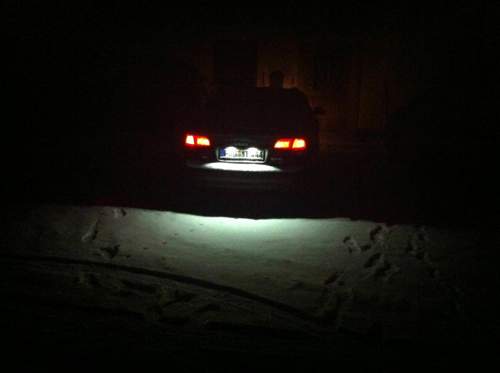

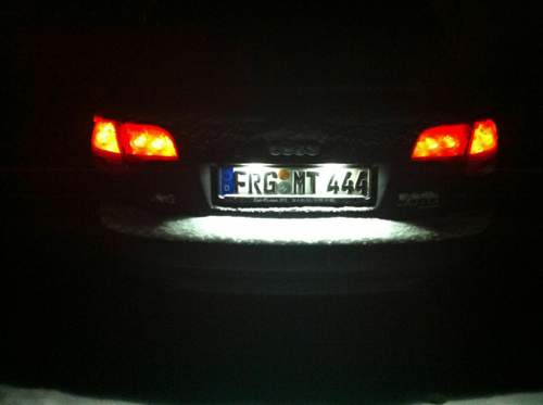

Ich hab diese vor ein paar Tagen bei meinem B7 A4 verbaut... Super Sache sind extrem hell. Sind von der US Firma Nikon....
Die Leuchten sogar den Schnee am Boden hintern auto voll aus..... War völlig überrascht wie hell die Dinger sind. Siehe Bilder...
