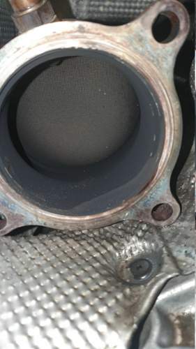

Darum heute den Kat raus geholt um ihn zu begutachten, da er vor einer ganzen weile mal geglüht hatte.
Aber für mich sieht der Kat augenscheinlich ok aus.

Die helle Katseite, ist dort etwas eingeschlagen?

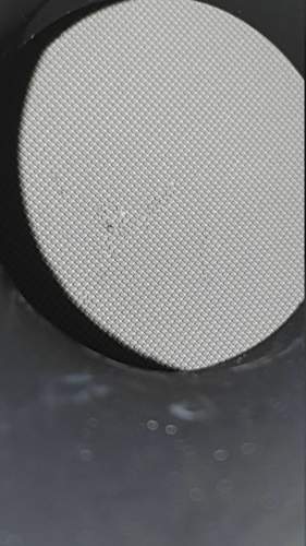

Bei der hellen Katseite ist kein Einschlag, sondern da bin ich heute mit meiner Endoskopkamera gegen gestoßen.

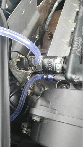

Habe heute mal eine Enlüftungsleitung vom Ventildeckel abgemacht welche ja direkt ans Turbogehäuse (verdichterseite)
geht und habe einen durchsichtigen Schlauch zwischen gesteckt.
Nach 2 km fahrt war der schlauch voller Öl, allerdings läuft das Öl bei laufendem Motor in Richtung Ventildeckel und nicht vom Ventildeckel zum Turbo. Zumindest sieht es für mich so aus.
Habe mal ein Video davon gemacht.
Vielleicht kann mir einer von euch sagen ob das so richtig ist. Ich glaube ja eher nicht.
Bei dieser menge nach 2 km ist es wohl kein wunder das mein Ladeluftsystem ständig voller Öl steht.
Ich danke euch.
https://www.youtube.com/watch?v=MpRGuRK2tT0
War eine super Idee mit dem durchsichtigen Schlauch! *top*
Ich würde jetzt sagen, dass das Öl zwar im Standgas zurück in Richtung Motorentlüftung läuft (Schwerkraft), aber vorher kam es wohl auf dem normalen Wege von der Entlüftung zum Saugstutzen des Turboverdichters.
Etwas Ölnebel darf auch mit dem BlowBy-Gasstrom aus der Entlüftung mittransportiert werden. Aber wenn die Druckverhältnisse ungünstig sind, dann strömt zu viel durch.
Meine Meinung: Entweder zu hoher Ölpegel oder die KGE bzw. deren Ölabscheidung ist nicht funktionsfähig.

Hallo, danke dir erstmal.
also zur Schwerkraft, der schlauch kommt ja von ganz unten und geht senkrecht hoch zum Ventildeckel.
zurück fließen würde ich erstmal ausschließen. Vielleicht hast du auch recht, man müsste nochmal in ruhe beobachten und testen. Alleine ist das immer problematisch. gleichzeitig gas geben und gucken was vorne passiert ist immer doof.
Bei abgezogenen schlauch kommt aber auch bei Vollgas im stand nichts aus dem stutzen des Ventildeckels. Ist vielleicht unter lasst anders.
Der Ölstand war in dem Moment knapp über Minimum, Ich habe bewusst für den Test kein Öl aufgefüllt um Überfüllung auszuschließen.
Die KGE wurde komplett erneuert, mit allen Schläuchen, KGR Ventil selber und sogar neuer Ventildeckel nicht original)

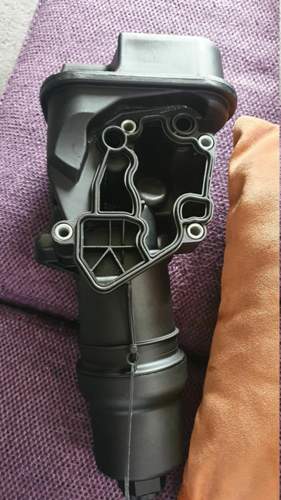

Könnte eventuell auch ein versiffter Ölfilterhalter schuld sein?
