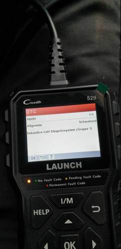

Ich fahre einen 2005 er s4.
Seit einer Woche habe ich es jetzt das die mkl im oberen drehzahlbereich anfängt zu blinken.beim auslesen sagt er mir zündaussetzer auf 2 Zylindern.
Seit dem ich den Wagen habe sagt er mir auch ab und zu das der Abgaswert auf bank 1 nicht hinhaut.
Er spuckt denn auch die mkl aus,aber nicht blinkend. Kann das sein das ein kat dicht ist?
Kettenrasseln hab ich so eigentlich nicht.nur ganz kurz beim Start.aber wirklich nur ganz kurz.
Der Wagen hat auch eine lpg Anlage.jedoch kommt die blinkende mkl im Benzin sowohl als im lpg Betrieb.kerzen hab ich im Herbst letztes Jahr neu gemacht.
Kann mir jemand weiterhelfen?
Ich schau mal das ich nen bild von den Fehlern mal mache und hier reinstelle.
Schöne grüsse
Dennis

Das die Meldung beim auslesen

Das gibt er mir auch.quertauschen hat nichts gebracht.die langfristige kraftstoffversorgung bank 1 sieht auch nicht gut aus
Falschluft oder kaputte Einspritzdüse (nachpinkelnd). LMM kanns nichts ein weil Bank1 leidlich passt und im Schnitt etwa 5% Abweichung nicht dramatisch ist.

Das jetzt von heut morgen

Ich behaupte, dass auf B2 zu wenig Sprit kommt. -6% auf Bank 1 ist auch zu viel ( Benzin ) , da könnte der Kat zu sein oder ein Ansaugkanal verstopft.
- 6.3 auf 1 und plus 12.5 auf 2.
(a) Die Messung zeigt, dass sich der Luftstrom ungleich aufteilt UND die Mitte nicht so ganz sauber bei Null liegt. Was im schlechtesten Fall bedeutet, dass bei dir ein Kat gerissen ist (Staudruck auf der Bank die stark im Minus liegt), also Bank 1 oder deine Saugrohrumschaltung schlackert innen in der Ansaugbrücke rum. Wobei es unwahrscheinlich ist, dass sich durch deren Trümmer Luft ungleich verteilt. Lambdasonde kannst du ausschließen, wenn du im Leerlauf auf beiden Bänken Lambda=1 hast UND dieses durch eine AU Sonde bestätigt wird.
(b) Die nicht ganz saubere Mitte (im Mittel der Bänke + 6) kann, aber muss nicht Falschluft sein. Ist jedenfalls ein sekundäres Thema.
