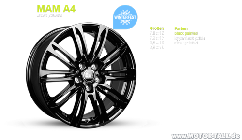

Die MAM A4 Felgen finde ich zum Beispiel sehr hübsch. haben auch eine ABE für den Caddy und auch für den Caddy Maxi
http://www.mamfelgen.eu/
Der Tüv ist auch nicht so tragisch. Alles montieren lassen und dann mit der ABE hinfahren und dann geht das klar 🙂
Mam-a4-bp
Mam-a4-sl
ABE schon, müssen aber trotzdem zum TÜV, siehe Auflage A01:
A01 Der vorschriftsmäßige Zustand des Fahrzeugs ist durch einen amtlich anerkannten
Sachverständigen oder Prüfer für den Kraftfahrzeugverkehr oder einen
Kraftfahrzeugsachverständigen oder einen Angestellten nach Nummer 4 der Anlage VIIIb zur StVZO
auf einem Nachweis entsprechend dem im Beispielkatalog zum §19 StVZO veröffentlichten Muster
bescheinigen zu lassen.
Stehen die 17" nicht in der Caddy-COC, so gilt dort auch die A02:
A02 Wird eine in diesem Gutachten aufgeführte Reifengröße verwendet, die nicht bereits in den
Fahrzeugpapieren (u. a. Fahrzeugschein, Zulassungsbescheinigung I oder COC-Papier) genannt ist,
so sind die Angaben über die Reifengröße in den Fahrzeugpapieren (Fahrzeugschein bzw. -brief,
Zulassungsbescheinigung I) durch die Zulassungsstelle berichtigen zu lassen. Diese Berichtigung ist
dann nicht erforderlich, wenn die ABE des Sonderrades eine Freistellung von der Pflicht zur
Berichtigung der Fahrzeugpapiere enthält.
