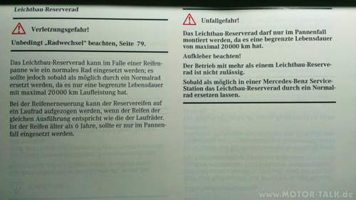

Bedienungsanleitung:
Betrieb mit mehr als einem Leichtbau-Ersatzrad ist nicht zulässig.
20.000km sind korrekt.

Auszug aus Bedienungsanleitung im Anhang...
