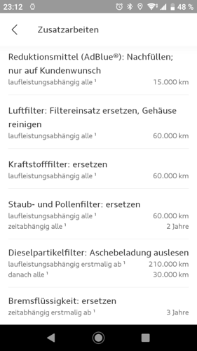

Kannst in der Audi App oder online unter myaudi dein Fahrzeug mittels FIN anlegen und dort dann unter "Zusatzarbeiten" alles einsehen.
Zusatzarbeiten
Lass dir einen Kostenvoranschlag erstellen?
Da steht ja dann alles drin.
Ansonsten hast du in der myAudi App noch Zusatzarbeiten aufgelistet.
Bei mir sieht das wie folgt aus:

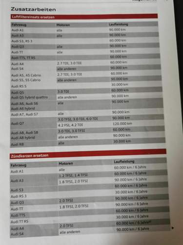

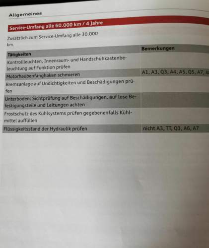

@Tante Tilly
Übrigens stehen in meinem Papier-Serviceheft kaum Details zu Zusatzarbeiten.
Anhang von meinem 2012er A4, das kann sich ja aber auch im laufe der Zeit Ändern, muss ja nicht Zwingend heute noch so Gültig sein.

Als Indikation schon mal nicht schlecht, danke.
Aber zwischen 1.8/S5, B8/B9 bzw. 2012/2017 liegen sicherlich Unterschiede im Detail.
