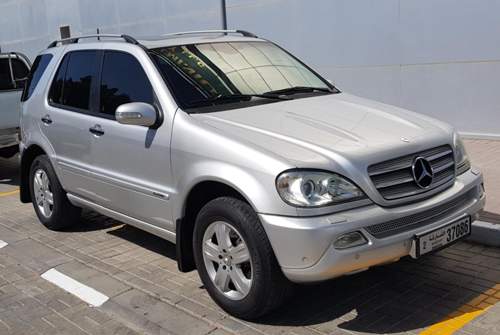

So, habe das Auto wieder und jetzt ist der Gute beim waschen.
Morgen beginnt der Fastenmonat Ramadan, und da moechte ich ein sauberes Auto haben; 25 Dirham Handwaesche, innen und aussen.

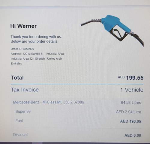

Dann habe ich noch Sprit bestellt, und der wird auch gleich geliefert; sollte alles in den naechsten 30-40 Minuten passiert sein.
Das ganze passiert ohne das man einen Finger krumm machen muss, die Autowaescher kommen und holen sich den Schluessel an unserer Rezeption ab, und der Tankwagen kommt und tankt voll.
Wenn ich dann in die Mittagspause gehe, steht das Auto gewaschen und vollgetankt vor der Tuer; ist schon recht angenehm das Ganze.
Dann werde ich den ML heute Nachmittag mal vor dem Office fuer ein paar Stunden stehen lassen, mal sehen ob die Startprobleme behoben sind; was ich hoffe.

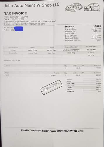

Ml350-fuel-filter-invoice-03-2023
Ml350-cafu-receipt-22-03

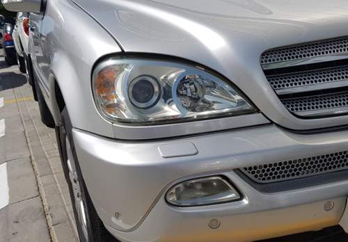

Habe bei der Gelegenheit auch gleich die Scheinwerfer polieren lassen 😉
ML-1
ML-2
Incl lackieren ? Das ist wichtig sonst sind sie bald wieder blind .
Danke fuer den Hinweis, aber lackieren koennen die Jungs Scheinwerfer denke ich nicht.
Muss mal sehen ob ich deren Boss die Tage mal treffe, den werde ich dann mal danach fragen.
Ich weiss allerdings, das die deutsche Produkte verwenden.
Kommt da einfach ein Klarlack drauf, oder ist die Sache komplizierter🙄 denn dann koennte es wirklich eng werden.
Melde mich wieder wenn ich schlauer bin.
LG Werner 😎
Nun meine Scheinwerfer habe ich beim ersten mal auch nur polieren lassen .
Innerhalb kurzer Zeit sahen sie wieder richtig Scheisse aus , schlimmer als vorher .
Also neuen Anlauf genommen , Auto samt kompletten Polierset zum Lackierer meines Vertrauens gebracht und am nächsten Tag abgeholt .
Im Set war alles enthalten von der Polierpaste bis hin zum benötigten Lack .
Nun hat die Sache dauerhaft Bestand .
Eventuell gibt es ja auch weitere Möglichkeiten als lackieren um den Kunststoff abschließend gegen die UV-Strahlung zu versiegeln .

Ach was.
Wenn das mit dem Polieren richtig gemacht ist,
hält das locker 2 Jahre. Auch dann ist es noch nicht
wirklich schlecht.
LG Ro
Polieren incl. versiegeln per Klarlack oä .
Man kann den Karton natürlich die meiste Zeit in der Garage stehen haben dann hält es nur poliert fast ewig .
Meiner steht ausschließlich draußen .
@ME1200 schrieb am 22. März 2023 um 14:04:17 Uhr:
Meiner auch.
LG Ro
Gibt sicherlich noch mehr Erfahrungen hier im Forum .
https://praxistipps.focus.de/...rfer-versiegeln-die-besten-tipps_55013
Ich muss Ro Recht geben...als ich den ML Anfang 10/2022 gekauft hatte, ließ ich ihn aufbereiten; dabei wurden natürlich auch die Scheinwerfer poliert.
Jetzt nach fast 6 Monaten ließ ich sie wieder polieren, und siehe da..die wurden wieder wie neu; trotz der Sonnenstrahlen hier in den Emiraten.
Ich denke ich kann die Sache nun doch etwas entspannter angehen.

Wir bzw ich meinte(n) das versiegeln der aufpolierten Scheinwerfergläser .
Der Lack sollte schon einen guten UV-Schutz bieten sonst ist es witzlos da Polycarbonat von UV angegriffen wird .
Am besten mal so einige Videos im Internet ansehen , es gibt da auch noch weitere Methoden der Versiegelung , zB bedampfen .
( Solltest du allerdings in der gleichen Gegend wohnen wie LT4×4 dann brauchst du keinen UV-Schutz , polieren genügt . Dort gelten die Gesetze der Physik nicht . 🙂 )
Legal ist die ganze Aktion übrigens in Doofland nicht , wenn es ordentlich gemacht ist bemerkt es aber kein Prüfer denn die Dinger sehen aus wie neu .
Moin,
ich habe mich inzwischen auch mit Sohnemann unterhalten, der ja auch hier wohnt, und er meinte das der Aufbereiter, bei dem er seine beiden Autos hatte, die Versiegelung gleich mit gemacht haben; das hat mir also auch nicht weiter geholfen.
Mal sehen, evtl. gehe ich ja mal zu einem Profi Aufbereiter in Dubai, denn hier in Sharjah polieren die nur, machen aber keine Versiegelung.
Werde berichten wenn es neues gibt.
LG Werner 😎
