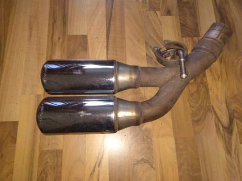

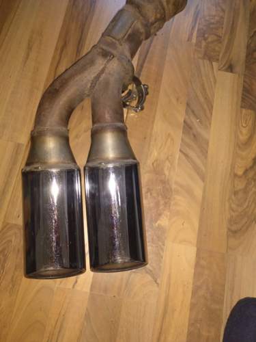

So, da man ja auch mal seinen kleinen ML verschönern möchte:
Frage: Passt die A1634901101 an einen Final Edition?
Endschalldämpfer mit Edelstahlblende mit den 3 Buchstaben.
Hab im EPC nix gefunden, Merbag sagt, die Nummer gibt´s nicht , etc.....
Wenn du den meinst, der hat eine andere Teilenummer, siehe Bilder.
Ist aber seit Jahren nicht mehr lieferbar.
Da ich im Moment "rückrüste", würde ich mich ggf. davon trennen.
Bei Interesse näheres per PN.
Siehe auch hier an meinem...
https://www.motor-talk.de/.../...-suche-hat-ein-ende-t5672540.html?...

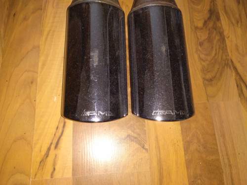

AMG Endrohr 1
AMG Endrohr 2
AMG Endrohr 3

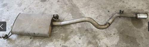

Themenstarteram 10. November 2022 um 12:38
Ich meinte eigentlich den hier - aber der doppelte sieht auch gut aus :-)
Amg-endschalldaempfer-endrohr-einzeln

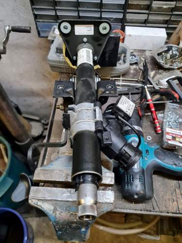

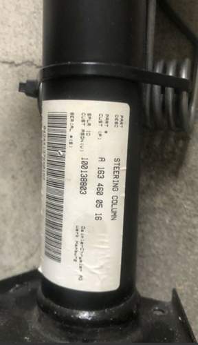

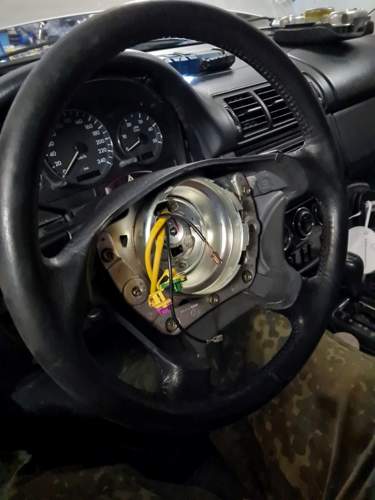

Guten morgen, jetzt ist ein fast neuwertiges Mantelrohr (A163 460 05 16) auf dem Weg zu mir.
Frage an die Spezialisten hier: Umrüstung des alten Mantelrohrs auf das neue- spezifisch Lenkradschloss:
Wie wird es ausgebaut - und was gibt es hierbei zu beachten?
Gruß Thomas
Lenkmantelrohr Nummer
Lenkmantelrohr einzeln

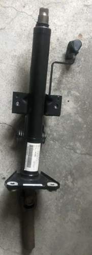

Themenstarteram 14. November 2022 um 8:36
So, das Mantelrohr ist da- ohne merkliches Spiel oben....
Laut AR46.10-P-0900GH steht geschrieben:
Pos.11: Spannstift mit geeignetem Dorn aus Lenkschloss (37) ausschlagen - I: Die untere Spannstift- Aufnahme wird dabei zerstört. .......
Heißt das, ich benötige ein neues Lenkschloss?
Auch um überhaupt das Zündschloss raus zu bekommen, benötigt man eine Hülse 202 589 00 14 00- braucht man die unbedingt, oder kann man sich anderweitig helfen?
Gruß Thomas
Mantelrohr-neu

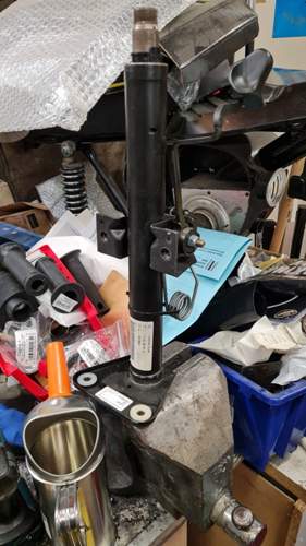

Themenstarteram 19. Dezember 2022 um 8:06
So mal wieder ein kleines Update:
Kilometerstand : 289155
Was wurde gemacht? Mantelrohr getauscht-
Was wurde nicht gemacht: Neues Lenkschloss verbaut- war nicht notwendig, da dass alte mit ein wenig Nacharbeit einfach wieder eingebaut wurde. Arbeitszeit: 4Std.

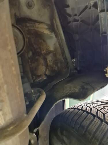

Themenstarteram 9. Januar 2023 um 10:21
Erstmal ein frohes neues Jahr für die W163er Truppe- hoffe ihr seit gut reingerutscht.
Was gabs neues:
Tüv bestanden- ohne Mängel
Was ist noch zu machen:

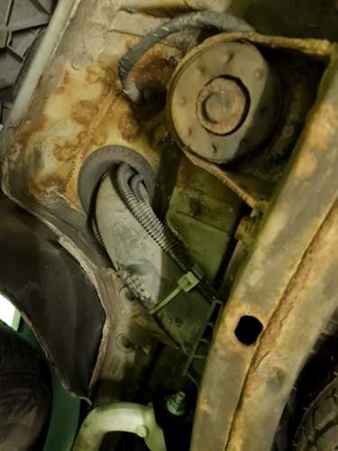

Rostmängel HA - war eh eine komplette Kur geplant ( Nadeln/ Kline/ Dinitrol)
Sattler- Sitz reißt immer mehr- & wenn ich mal Zeit hab- ist der im Urlaub.
Lack: Stoßstange VA, Kotflügel (fangen langsam unten an), hintere Beifahrertür, Kofferraumklappe
