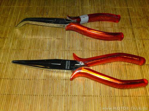

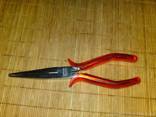

Guckst Du,
Telefonzange, des Teleföners liebstes Werkzeug😁
Dsc00410
So wie ich das mal gelernt habe, ist das eine SPITZZANGE.
Eine TELEFONZANGE ist vorne gewinkelt 😁
Wie OBI und Konsorten das nennen, ist nicht von Belang
Das stimmt so nicht!
Es gibt eine gekröpfte und eine gerade Telefonzange!
Beim Elektriker heißt es Spitzzange...
Und komm mir nicht mit OBI und CO!😰
so, der direkte Vergleich!
und ja, ich hab Urlaub und Langeweile....sonst würd ich so'n Blödsinn nicht posten😁
