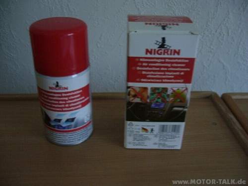

so ich habe jetzt meinen Nigrin Klimaanlagenreiniger schon Zuhause.
Nur im Moment stinkt bei mir nichts. Bin am überlegen ob ich es jetzt schon vorsorglich machen soll oder lieber warte bis im Sommer bei Hochbetrieb und Kurzstrecken meine Klima zu riechen anfängt.
Packung
Packung und Dose
Funktionsbild
Sieht nach ner ziemlichen Sauerei aus das Schaubild - aber wanns scheee macht 😁
Poste bitte ne gute Beschreibung (Bilder?), wenn du's durchführst.
Was kostet das Spray nochmal und wo kriegt man es?
Joki

11,34€ habe ich beim
großen Versandhaus
bezahlt (inkl. Versand). Denke man bekommt es im Kaufhaus auch nicht billiger.
Hoffentlich macht es kein Schnee. Aber riskier ich: Hab mich dafür entschieden und es gekauft da wende ich es auch an.
ja mache dann live am Auto auch viele Bilder😉

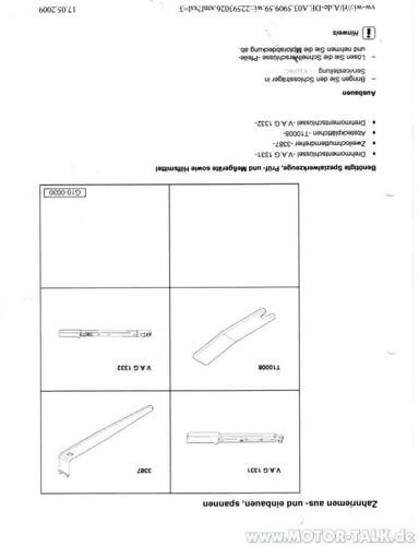

Jetzt nochmal zu den Reparaturleitfäden von Audi. Auf der Seite steht es funktioniert nur mit Win 2000/XP und man braucht den Internetexplorer. Mit beiden kann ich nicht dienen. Gibt es einen anderen Weg an diese Dokumente zu kommen?
