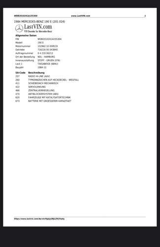

Ich hab da einen 190er
von einem bekannten der Wartung nötig hätte.(hängt an dem Auto)
Es ist was spezielles Bj: 11,84, aber mit G-Kat und unverbleit zu tanken.(leider habe ich den wissen über die Modelle durch die Jahre vergessen, die kleinen alten kenne ich sowieso ned)
Im Schein steht USA-Ausführung Schadstoffarm ES usw.
Es wurde aber direkt in Deutschland zugelassen, Deutsche Ausführung alles.
(Kennzeichenmulde/Tacho/Schriften usw.)
Für HU wurden Wagenheberaufnahmen geschweisst, noch Öl wechsel bekommen.
Leider ist die zu 3. Schlüsselnummer nur 000000 deswegen kann ich nicht die richtigen teile wie Luftfilter und Zündkerzen usw. Finden im zubehör auch mit 83 KW angegeben unbekannt im Netz.
WDB2010241A155304
Km Stand 120 Tausend.

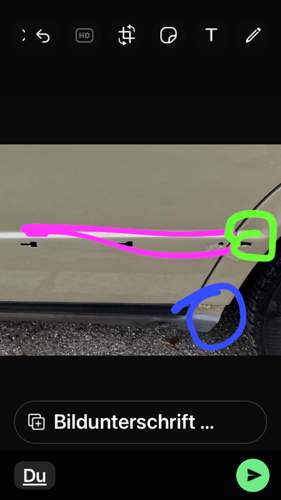

Die Radläufe fangen zu blühen an,
kann man da vorläufig was drauf,
bevor jetzt grossartig rumgeschweisst wird,
Hammerit, Fett, Fluid usw.

Hier hast mal das Datenblatt. Du kannst nach 0708/ 424 und 425 suchen.
Ist das Pendant zum us Modell. In US hatten die 190 nur 113 PS und Normalbenzin.
Das wird einer der ersten KAT Modelle sein.
Mit kleinerer nocke anderen Blabla nur 113 PS.
Du hast es einen 2.3 Liter.
Ich nehme an der hat ne Klima ?
Er müsste sogar ne klimaautomatilk haben
Es ist definitiv ein US Modell.
Tacho ist gelb in Meilen ?
Was mich wundert ist, dass Baumummer ein 024 ist.
Das wäre wiederum ein 2 Liter.
In USA gab es aber keine 2 Liter

Schlüsselnummer zu 2 lautet
auch "0709" und zu 3 lautet Sie
"000000"

Du hast einen 0709/ 380.
Analog zu einem 388 und 367.
Es müsste alles von einem 2 Liter kat Modell passen.

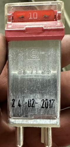

Oder soll ich gleich mit Überspannungsrelais anfangen, da es auch 37 Jahre auf dem Buckel und die Teile ja bekanntlich nicht ewig halten.

Ein fehlgeschlagener Selbsttest kann durch Komponenten des ABS, beispielsweise durch einen defekten Drehzahlgeber oder einen Kabelbruch, verursacht werden. Fehlende Spannungsversorgung des ABS-Steuergeräts kann unter anderem durch den Überspannungsschutz verursacht werden. Die Bordspannung sollte ebenfalls stimmen, denn unterhalb von ca. 11 V wird das ABS abgeschaltet. Es gibt natürlich noch weitere mögliche Verursacher, aber das wären jetzt die ersten Punkte, die ich prüfen würde.

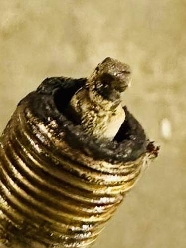

Kerze schaut auch ned gut aus,
leider weiss ich ned wie lange drin
Und ob überhaupt richtig 😉
ÜLS-Relais ist von 2017 überlegen ob zu öffnen und Löter drüber schauen zu lassen,
Was meint ihr ???

VDD, Kerzen, Lu-fi erneuert.

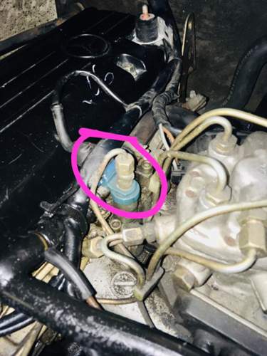

Fahrzeug hat extreme Drehzahl sägen,
konnten noch nicht genau schauen, im Netz werden tausend sachen angegeben, aber nix konktretes 🙁
Stauscheibe macht schnappatmung und Leerlauf auszugleichen und blaue Sensor beim klopfen würde es ruhiger, aber dann hohe Drehzahl.(kurios und komisch das ganze,
beim Fahren soll alles ok sein)
So ein KE ziemlich Oldschool mit dem ME und Diagnose fahigkeit, wären wir besser dran 🙂

- Aktuell den Leerlaufsteller abgesteckt, läuft hoch aber normal 🙁
- ZV hat eigenleben, am anfang nur von Kofferraum, nach Schmieren der Schlösser von Fahrertür und nach Batterie ab funktioniert es von Beifahrertür 🙂
- ob es an Leerlaufsteller liegt müssen es noch genau Prüfen aber wie.

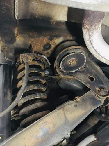

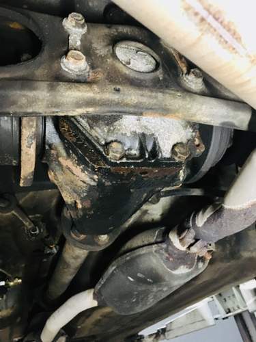

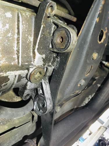

- Heute haben wir mal den Unterboden vorgenommen.
- Reichlich Rost, aber natürlich nix durch.
- Rechts inneres Axialgelenk minimal Spiel,
Getriebelager rechts durch, Bremsen hinten angerostet, Kolben ziemlich starr (hatte mein 190er vor 27 Jahren auch)
- Getriebe und HA haben jeweils 2 Tropfen Öl unten,

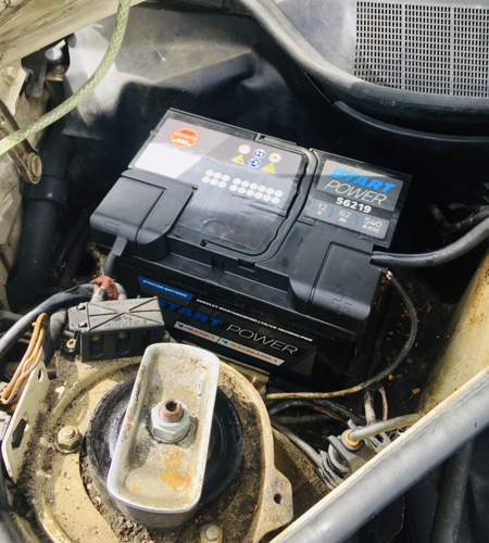

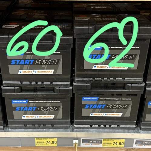

-Schau morgen nach ne neue Batterie,
drin ist ne 74er, der schwächelt, über 6 Jahre,
was ich zu gross finde,
bis auf eine Fahrer E-Sitz ist nix drin,
was gehört da rein als Empfehlung 😉

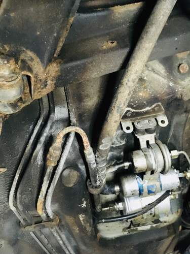

- B. Filter neu, Bfk erneuert mit Kupplung und nötige Stellen geschmiert.
- hintere Stossdämpfer von Monroe sehen neuwertig aus, vorne links Abs Sensor neu,
hintere an der HA ausgebaut und gereinigt, leicht zu erreichen.
- Würde mich über Batterie grösse empfehlung freuen, da laut internet 54-64 Ah alles angegeben.

- So hat heute eine 62 Ah Batterie bekommen für 75 Euro das sollte erst passen, werden die anderen Fehler,
wenn wir das Fahrzeug wieder haben ab arbeiten.( vorerst ist alles gescheckt und Verkehrsicher)

Wollen unbedingt die hintere Radläufe gemacht haben, 3 Karosserie Betriebe schon abgelehnt, 2 stehen zu Auswahl Deitsche (machen Oldies unter anderem) und Dürken
(Hinterhof keine/wenig Deutsche Sprache, aber noch alte Schule)
Naja verzinnen werden wir wohl ned kriegen, aber auch kein Spachteln zu kleistern muss sein 😉

Hinterhof ist ja nicht unbedingt übel man sollte nur vorher klären wie gut das gemacht werden soll
