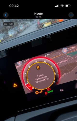

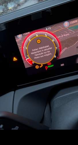

Heute zur Arbeit gefahren, geparkt, wollte dann nochmal umparken… Also Motor gestartet aber weder “D“ noch “R “ ließ sich einlegen.
Fehler: Wählhebel. Weiterfahrt in aktueller Fahrstufe nur bis Motor aus möglich.
Stunde später erneut getestet aber das Problem besteht weiterhin. Also Notdienst angerufen. Die kamen dann später und auf einmal ging es wieder. Auf Wunsch des Abschleppfahrers selbstständig, in Begleitung von ihm, zum nächsten VW Händler gefahren. Dort angekommen: heute kann ich nichts machen und da sie selbstständig her gefahren sind, steht Ihnen keine kostenloser Leihwagen zur Verfügung.

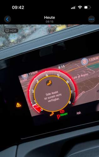

Bin dann dort wieder los um zu meinem VW Händler zu fahren. Unterwegs wieder diverse Fehler erhalten. Scheibenwischer lief die ganze Zeit und Blinker funktionierten nicht. Bin dann direkt nach Hause, statt zu meinem VW Händler, damit ich Anspruch auf einen kostenlosen Ersatzwagen bekomme. Rückwärts einparken klappte zu Hause auch nicht weil der sich nicht einlegen ließ. Also beide Hebel links und rechts waren nicht mehr zu gebrauchen. Habe da jetzt angerufen und warte auf Rückruf.
Dabei hatte ich mich nach 11 Monaten Wartezeit total auf das Auto gefreut…
Hier ein paar der Fehler

Haben meinen T3 wieder. Ein Stecker unter dem Lenkrad war nicht fest. Daher bestand mal Kontakt und mal nicht.
