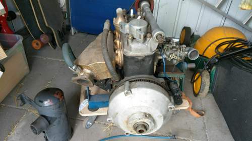

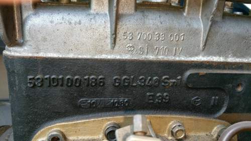

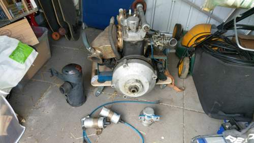

Ich kann leider keine technischen Angaben machen, aber Bilder habe ich.
Imag0134
Imag0135
Imag0136

Bedenke aber, dieser Motor hat noch die alte 3Hebel Unterbrecheranlage, keine elektronische Zündung. (Bj10/80) Das ist noch die Version, wo der Kühler hinterm Motor, in Fahrtrichtuung gesehen, verbaut war. Nicht hinterm "Kühlergrill".
Das ist auch kein Motor mit 50 PS, erkenn bar am Flachstromversager; evtl. auch nur 900ccm und nicht 1000.
Der Motor war auch in keinem Wartburg eingebaut, erkennbar an der Kupplungsglocke, vielleicht Arbeitsgerät wie Gartenfräse oä.
Interessant der Krümmerwärmetauscher, wofür auch immer, wahrscheinlich wegen Bootseinsatz.
Preisvorstellung ist fair falls das Maschinchen i.O. Ist, zumindest sich frei drehen lässt.
