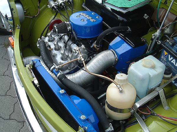

Hallo will n trabi tunen habe gesehen und gehört das man vom 353er wartburg den motor in trabi 601 einbauen kann jetzt wollte ich fragen ob der 1.3er wartburg motor auch passt ( umbau arbeiten sind nicht so das problem) aber ich wolte das getriebe vom trabi drin lassen ??? kann mir einer weiter helfen ??!!
Nein, nicht in Verbindung mit Getriebe Trabant 601.
Auch nicht wirklich im Trabant 601 ist ein 1.1er oder 1.3er Motor verbaubar.
Der 1.1er Trabant hatte einen komplett anderen Vorderwagen (
keine Blattfedern, andere Stoßdämpfer, Tank hinten statt vorne, Wasserkühlung, andere Atrappe usw usw)
Es ist einfacher einen 1.1er Trabant auf 1.3er Motor umzubauen,
da hier nur der Motor gewechselt werden muss.
Ich würde wenn, dann im 601er einen 50 PS Wartburg Motor (1.0, 2 Takt) einbauen. Hierzu gibt es eine Adapterplatte, und der Motor kann auch an das original 601er Getriebe verbaut werden.
Zusätzlich noch Wasserkühlung einbauen und gut ist es.
Der 1.3er im Wartburg 1.3 hatte auch nur 58 PS.
MEINE Meinung.

Exxon-Valdez 1 : Doch es geht. Jedoch wahrscheinlich nur die 353 Motor Variante.Der Vorderbau muß stabilisiert werden.Auspuuf geändert werden, ,aber müßte gehen,Die Antriebe müssen geändert werden,(verstärkt) und auf trabiteile.de gibt es den Adapterring zum "Einbau des Wartburg 353 Motors" d.h. das Original Trabant Getriebe wird mittels Adapterring an den Motor Wartburg 353 angeflanscht. Der Motor ist wassergekühlt,der Wärmetauscher Heizung sitzt an der Stirnwand mittig.Öffnungen in der Motorhaube sind notwendig.Der Kühler für den Motor würde ich den Frontkühler mit E-Lüfter nehmen, ein/mehrere Schlitze vorne sind nötig. Platzmäßig wird alles sehr eng, es geht aber. Dabei würde ich gleich die Antriebe so ändern,das man vorne ebenfalls auf Wartburg Scheibenbremse umbauen kann. !

Muste etwas lachen als ich das hier gelesen hab 🙂
Steht ne ganze Menge falsches Zeug drin.
Der 1.1 hat den Knick in der Haube weils mit den Pressen nicht anders ging das hat nix mit dem 4T Agregat zu tun.
es past problemlos die 601 Haube drauf. Es passen alle Karosserieteile vom 601 mit Plug and Play.
Der Wartburg 353 Motorumbau ist auch kein Problem und da muß nix an den Antrieben gemacht werden.
Adapterring ran nen Halter bauen ne Golf II Kühler einbauen und fast fertig.
http://trabiteile.de/bib/wbm_1.jpg
Umbau auf 4t geht auch dazzu braucht man die Radkästen des 1.1 und ein Profil an der Spritzwand fürs Lenkgetriebe. dazu den Hilfsrahmen mit Anbauteile und ne gute Hand beim schweißen.
1.1 gabs auch als Kübel nur sind die Preise dafür entsprechend hoch warn nich viele die gebaut wurden.
Und Bremse läst sich problemlos mittels Adapter von VW verbauen.
http://www.trabiteile.de/.../zwoelf.jpg
