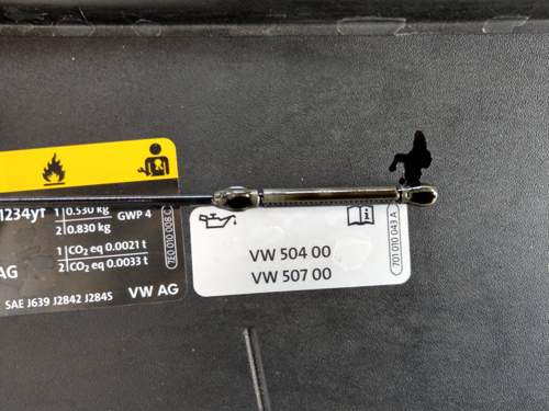

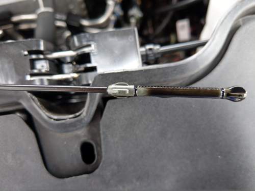

Am Tag darauf, bei kaltem Motor, lag der Ölstand lt. Ölmessstab nur wenige Millimeter unter der Max-Marke. Die "Fehlermeldung" kam natürlich nicht, da noch keine 100km gefahren.

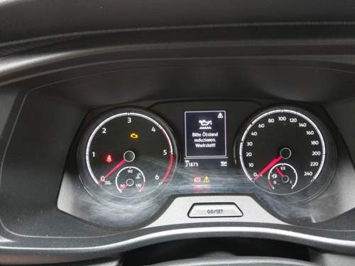

Ziemlich genau 14 Tage später kam wieder die Meldung mit zu viel Öl.
Da meine Frau den Bus hauptsächlich benutzt, kann ich nicht genau sagen, bei welchem Kilometerstand die Warnung wieder kam.
Zwischen dem Werkstattbesuch und heute wurden jedoch nur ca. 230 km draufgefahren.
Der Ölstand (Motor kalt) am Ölmessstab stab von heute hat große Ähnlichkeit von vor 14 Tagen. Also kann ich doch sagen, dass sich der Ölstand nicht erhöht hat und somit die Fehlermeldung eigentlich noch nie weg war? - Quasi nur für die Zeit nach dem Reset durch öffnen der Motorhaube?

Erstes Foto zeigt den Ölmessstab bei 21640km, 2. Bild bei 21873km.
Bild 3 vor öffnen der Motorhaube, Bild 4 nach schließen der Haube.
