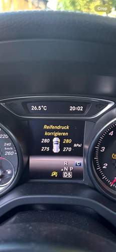

Hi zusammen,
seit ein paar Tagen habe ich eine warnmeldung auf meinem Tacho wegen meines vorderen rechten Reifens. Hab ihn bissl aufgepumpt….das Luft im Reifen fehlt kann nicht der Grund für die warnmeldung sein. Vorne sind beide 280…und die warnmeldung verschwindet nicht. Siehe Bild....Die aktualisiert sich nach paar Kilometern immer neu.
welchen Grund kann es noch geben?

Wenn dein Fahrzeug über ein aktives Reifendruck-Warnsystem verfügt, könnte eine leere Sensorbatterie die Ursache für die Warnmeldung sein. Bei einem passiven System erfolgt die Reifendrucküberwachung hingegen indirekt über die ABS- bzw. ESP-Sensoren, die Veränderungen im Rollverhalten der Reifen registrieren.

Hat er, sonst würden keine Istwerte pro Rad im KI angezegt werden.
das war auch meine Vermutung. Aber wenn es die Batterie ist, wieso zeigt er den aktuellen Stand an? Die dürfte doch dann gar nicht mehr funktionieren
Wurde die Reifendruckkontrolle nach dem richtigstellen der Luftdrücke auch neu gestartet? Sonst wird das nämlich nix.

Zum Neustarten oder besser gesagt, den neuen Luftdruck übernehmen, einfach in der Anzeige wo Du den Reifendruck siehst (geht auch im Stand bevor er den Druck ausgelesen hat), nach unten scrollen. Dort bekommst Du die Möglichkeit den neuen Reifendruck zu übernehmen...
btw. das sollte man eigentlich IMMER nach einen Reifenwechsel oder der manuellen Kontrollle des Reifendrucks machen (müsste auch so in der Anleitung stehen)...
Denn dem System selbst ist es egal welcher Druck (wert) in die Reifen ist, so lange er nicht zu sehr von dem abweicht, was man über diesen Weg eingestellt hat.
