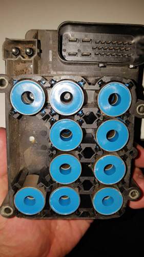

So, lang gedauert hat's, sorry. Es kamen einige private Dinge auf einmal, da war der Kopf woanders. Zugegeben, und der Respekt vor dem Schrauben war es auch.
Jetzt hab ich das Ding vor mir liegen. Es hat sich noch kein Igel drin eingenistet, sieht also für mich jetzt nicht allzu schlimm aus, was die Kontakte angeht. Ich habe keinen "Testlauf" mit wieder angeklemmter Batterie gestartet, das würde ich auch wohl einfach vermeiden wollen. Meine erste Hoffnung war, vielleicht mit einer Reinigung der Kontakte "fertig" zu sein. Allerdings hat mir dieser Ausbau schon gezeigt, dass ich das vielleicht nicht zu oft machen möchte. Durchgedrehte Schraubenköpfe bringen am Ende auch nicht viel, und dabei hab ich schon versucht vorsichtig zu sein 🙂
Du @Erwachsener hattest schon mehrere auf dem Tisch? Laut Video müsste ich das Gehäuse mit Gewalt öffnen und dann löten. Darin habe ich Erfahrung aus... irgendeinem Physikunterricht oder so, ist also etwa 30-35 Jahre her. Bietest du dabei tatsächlich Hilfe an? 😉

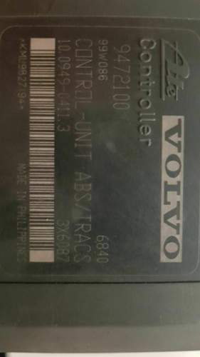

OK, Kontakt zum TE ist hergestellt, ich will trotzdem noch was öffentlich schreiben. Das kommt in meinem Beitrag vom Mai oben nicht so raus, wahrscheinlich weil ich das MJ 1999 überlesen hatte.
Die ABS-Steuergeräte ab 1999 wurden stark überarbeitet und haben trotz desselben Gehäuses eine andere Leiterplatte und Elektronik und sind NICHT zu 1996-98 kompatibel. Generell ist seit 1999 die Anfälligkeit für das sattsam bekannte Lötstellenproblem offensichtlich nicht mehr so stark. Aus MJ 1999-2000 hatte ich bis jetzt nur ein einziges Steuergerät zum Nachlöten auf dem Tisch, dagegen 46 Stück aus 1996-98. Das ist keine repräsentative Stichprobe, ich würde dennoch daraus ableiten, dass bei einem ABS-Problem ab 1999 nicht mehr die Diagnose "kaputtes Steuergerät" mit höchster Wahrscheinlichkeit zutrifft.
Das als Hinweis. Was den TE betrifft, habe ich leider kein passendes Forensteuergerät zum Testen, so gern ich ihm helfen würde. Frage in die Runde, wer hat ein 8622093, 9472100, 9472650 oder 9496450 (AWD 1999-2000), das er ihm leihen könnte? Ggf. gehen zumindest zu Testzwecken auch die FWD-Geräte 1999-2000 mit/ohne STC, das weiß ich aber nicht. (Bei 1996-98 sind mit/ohne TRACS für Testzwecke austauschbar.)
