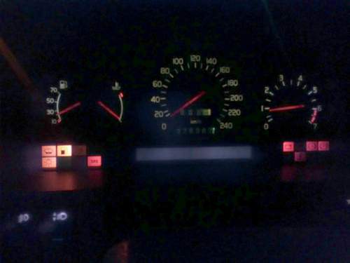

Moin,
großes Problem! Hatte die Tage meinen Regler an der Lima gewechselt, nun gehen beim starten alle Warnlampen an, blinkern unregelmäßig und flackern, wenn er dann etwas warm ist, tritt das Problem meines Erachtens nicht mehr auf!
Was kann das sein?
PS: in nor Woche will ich mit der Familie in den Urlaub n die See!
Ich versuche mal noch ein Filmchen hoch zu laden.
Gruß Ronny
Warnleuchten

Denke Fehler am Regler wenn er kalt ist... Kohlen... Billigteil... ?

Marke... ? 24,- ist nicht viel für nen anständigen Regler... sieht aus als wenn die Kohlen nicht richtig kontakt haben oder auch keine saubere Gleichspannung raus kommt, Spannungsspitzen, evtl. kalte Lötstellen ... hau das Ding in die Tonne... ! 😉

Na ja... hast du ein Oszilloskop dran gehängt... ohne siehst du nicht ob es ne saubere Gleichspannung ist... ich würde damit nicht mehr rum fahren... Spannungsspitzen können dir auch leicht Steuergeräte abrauchen lassen... ! 😉

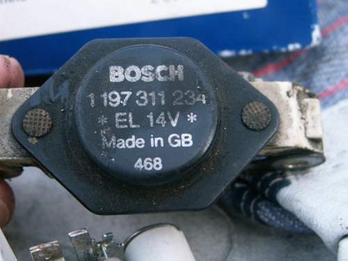

Hab jetzt diesen Regler gefunden:
https://www.lima-shop.de/.../...ichtmaschine-14-1V---520-1981.html?...

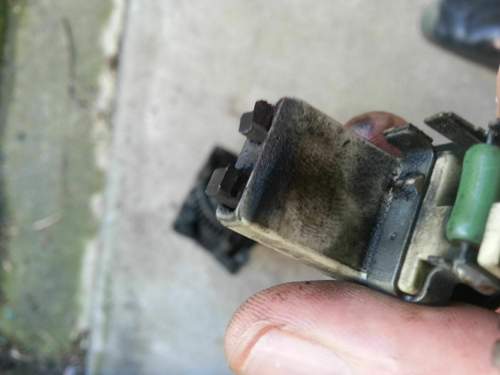

Wenn ich es richtig sehe, müsste man am alten Regler sogar die Kohlen einzeln tauschen können:
https://www.lima-shop.de/.../...hine-4-x-6-x-17-5-mm-Buersten.html?...

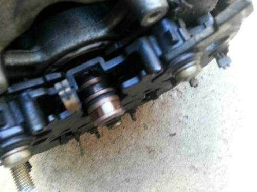

Problem ist ja auch das der Kollektor in alten Limas nach X Kilometern auch eingelaufen ist und oft auch an der Verschleißgrenze ist... also kann ein neuer Regler evtl. auch nicht mehr helfen!

Wie einfach sind die Schleifringe zu wechseln?

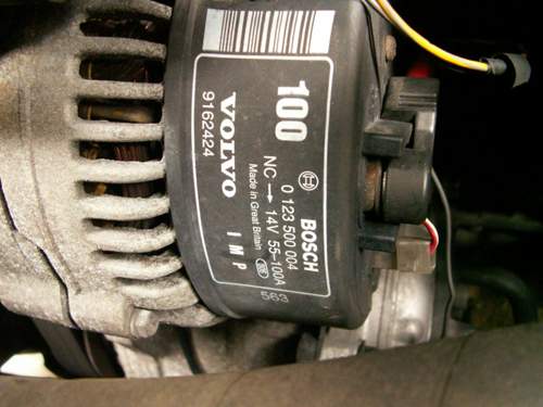

Habe bei beiden Elchen jeweils die 100A-BOSCH LiMa (s. Bilder) und diesen Sk...x Regler verbaut --> brilliante "Passform" + Funktion ;-)

Hey Zugspitzer, das ist aber eine andere Lima!?
Auch der Regler sieht anders aus.
