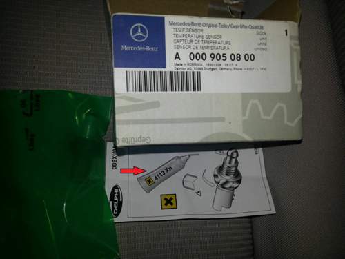

Ich habe heute den Temp.Sensor (TeileNr. A 0009050800)bestellt, Kostenpunkt 82,05 €.
[Von Motor-Talk aus dem Thema 'Wo befindet sich der Temperaturfühler Kraftstoff E220CDI S211 MoPf?' überführt.]
ist das der besagte Temperaturfühler? und was soll denn "4113 Xn" sein 😕, die Tube war nicht in der Verpackung mit drin. Kennt sich jemand damit aus? Soll die Salbe für den O-Ring sein? siehe Bilder.

Hmm, ne fachliche Antwort hab ich nicht.
Aber wenn du das Neuteil schon hast, dann müsstest du doch sehen, ob das Teil der Temp. Fühler ist.
Würde das alte Ding ausbauen und mir anschauen.
Die Paste soll wohl um den Ring geschmaddert werden. So sieht es zumindest auf dem Belagzettel aus. Vielleicht gegen festbacken wie mans bei Glühkerzen oft macht? Wobei doch da kein Ruß sein dürfte? Nur Diesel. Falls doch Ruß o.ä. würde ich Schaft samt Gewinde dünn einschmieren.

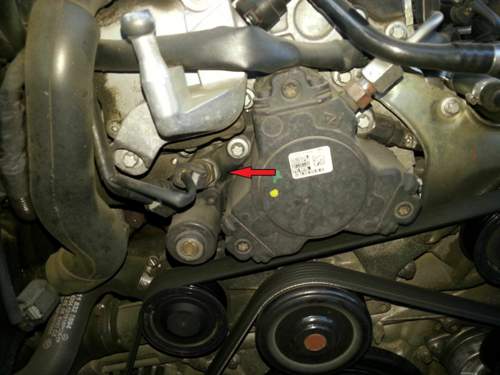

so Leute, für die, die mal auch den Fühler wechseln müssen. Es ist doch der oben genannte (gezeigte) Fühler.
Wechsel ist auch sehr einfach, warum der :-) für den Wechsel 380 € verlangt, ist sehr fraglich 😕 😠
1. Stecker abziehen, dabei die Steckersicherung vorsichtig mit einem Schraubendreher öffnen (Plastik kann schnell abbrechen)
2. Fühler mit einem 19er Ringschlüssel lösen und abnehmen
3. Neuen Fühler reinschrauben, Stecker rauf und der Wechsel ist erledigt.
Vor dem starten die Zündung ein paarmal auf Stellung 2 bringen, so dass die Kraftstoffleitung entlüftet wird und fertig!!

Wat hast nun mit der Paste gemacht?
Na, Hauptsache es ist wieder alles gut. 🙂
Gruß Rudy
Hallo Rudy,
da die Paste nicht dabei war und ich nicht wusste wofür, habe ich nichts draufgeschmiert. Nur den O-Ring mit etwas Diesel vom alten Fühler benetzt und das Teil reingeschraubt und gut iss.. 😁
