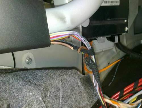

jetzt hatte es mich am WE auch erwischt... Nachdem ich die übliche Meldung (Dritte Bremsleute defekt...) im Display hatte und der Kofferraum nicht mehr zu bedienen war, habe ich über die SUCHE diesen Artikel gefunden.
Zum Glück 😁 , da die "Junge Sterne Garantie" Kabel und noch so einiges mehr ausschließt...
Auch bei mir war es das braune Kabel (siehe Bilder), das durch das Öffnen und Schließen in Bewegung kommt und irgendwann dann ermüdet und bricht. Es laufen zwar noch mehr Kabel in dem Strang, das braune ist aber das vom Durchmesser dickste und daher nicht so flexibel. Eigentlich müsste das Problem noch öfters auftreten😠
Der Arbeitsaufwand ist mit ca. 30 min anzusetzen. Als Werkzeug benötigt man einen Torx Schraubendreher (für die beiden Netzhalter am Kofferraumboden links), einen Schlitz-Schraubendreher für die Rückwand sowie die beiden Spreitznieten links oben (Mittelteil herausziehen und anschl. den Niet komplett) und etwas zum verbinden der Kabel, sowie einen Kabelbinder.
  1. Verkleidungen (Rückwand und linke Seite) abschrauben
  2. Kabel ab-isolieren
  3. Kabel neu verbinden
  4. Kabel mit Kabelbinder fixieren
  5. Verkleidungen montieren

Kabelbruch-komplett
Kabelbruch-zoom

ich hatte bei meinem E220 Diesel BJ. 2003 das gleiche Problem. Waren auf Skiurlaub, als eines kalten Morgens sich der Kofferaum nicht mehr öffnen ließ und die drei Störungen "3. Blemsleuchte, Kennzeichenlich li, Kennzeichenlich re" angezeigt wurden.
Haben dann immer mit dem Reserveschlüssel den Kofferraum aufgesperrt. Das Schloss dafür befindet sich links neben der Kennzeichenbeleuchtung, ziemlich versteckt das Ding.
Schadensursache:

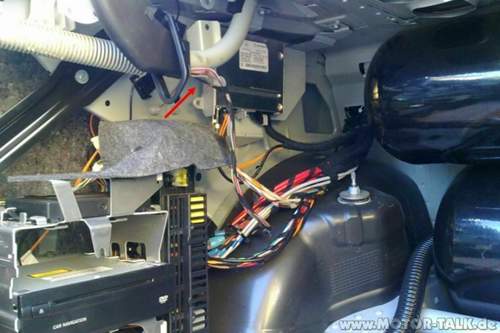

wie im Forum auch erwähnt, ist das braune, dickere Massekabel beim Kofferraumscharnier links gebrochen.
Reparatur:
ist relativ leicht durchzuführen. Die linke Kofferaumverkleidung muss teilweise beiseite gezogen werden. Dafür müssen die Kunststoffdübel (Mittelstift mittels Schraubenzieher rausziehen) und der hintere Verzurrhaken (Kappe abziehen und Torx-Imbus rausschrauben) entfernt werden. Ausserdem muss der Kunsstoffrahmen beim Scharnier demontiert werden. Dieser ist re oben geteilt, lässt sich in horizontaler Richtung auseinanderziehen.

So, Auto war in der MB-Werkstatt. Es war ein Kabelbruch, der Meister wusste auch gleich bescheid. Er sagte, die sind ab Werk falsch verlegt worden, die werden jetzt anders verlegt. 20€ Material und 190€ Arbeit, aber wenigstens mit Auto waschen. Kulanzantrag wurde wegen Alter und km abgelehnt.
