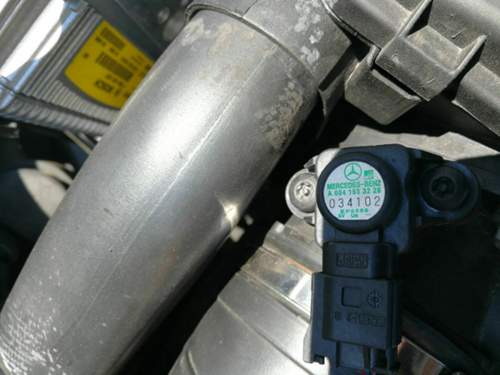

Wenn ich es auslese steht da Ladedruck Sensor, Druck niedrig (permanent). Aus diesem Grund habe ich den Sensor der (wenn ich vor der Motorhaube stehe) vorm Luftfilter Kasten ist getauscht, seitdem habe ich wieder Leistung, aber meine Lampe geht nicht aus, paar Kaltstarts (bei den Temperaturen) habe ich auch schon gemacht... Oder hilft die Autobahn?

Habe schon Kontakt mit dem Lieferanten des Saugrohr Sensor's, mal schauen was da raus kommt. Laut Aussage von Delphi muss es nach dem LuFi sein, wo sitzt denn der?
Der Luftfilter ist beifahrerseitig der schwarze Kasten. Auf meinem Bild siehst du links etwas schmaler die Luftzuführung und im rechten unteren Eck den Schlauch Richtung Turbo. Das Teil da drauf ist der Sensor.
