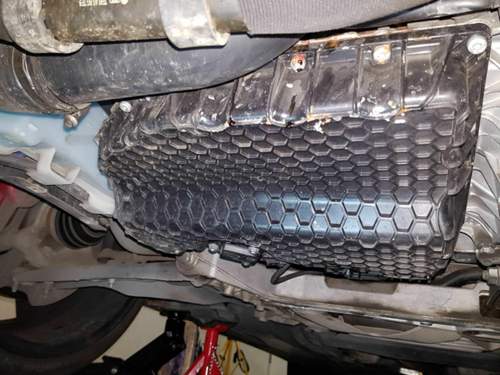

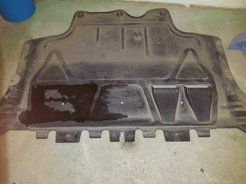

Kühlmittelpumpe und Regler defekt.
Schau mal unters Auto, könnt wetten an der Ölwanne läuft die Suppe runter.
Da bist du nicht der erste und wirst auch nicht der letzte bleiben.

Die sollen ruhig mal den Unterfahrschutz abmontieren und schauen, obs da reingesifft hat.
Wenn dennoch kurz das Kühlsystem abgedrückt wird, wäre das natürlich die Kür.
Abdrücken ist nicht nötig, wenn der Unterfahrschutz runter ist sieht man das Elend schon.
