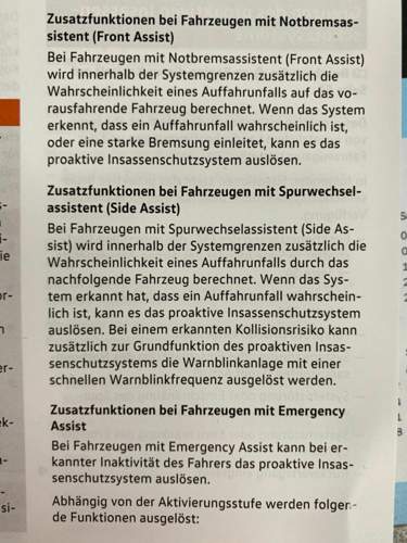

Auszug aus der BA von meinem Passat:
Zusatzfunktionen bei Fahrzeugen mit Spurwechsel-
assistent (Side Assist)
Bei Fahrzeugen mit Spurwechselassistent (Side As-
sist) wird innerhalb der Systemgrenzen zusätzlich die
Wahrscheinlichkeit eines Auffahrunfalls durch das
nachfolgende Fahrzeug berechnet. Wenn das Sys-
tem erkannt hat, dass ein Auffahrunfall wahrschein-
lich ist, kann es das proaktive Insassenschutzsystem
auslösen. Bei einem erkannten Kollisionsrisiko kann
zusätzlich zur Grundfunktion des proaktiven Insas-
senschutzsystems die Warnblinkanlage mit einer
schnellen Warnblinkfrequenz ausgelöst werden.
Ich denke die typischen Pro Aktiv Dinge wie Fenster schließen und Gurte Anspannen erfolgen dann erst kurz vor Aufprall wenn das auffahrende Fahrzeug den Bereich der PDC (Nahbereich) kommt.
Sorry hab das kopiert deswegen die ganzen Zeilenumbrüche . Bekomme das nicht korrigiert

@Rev0lution schrieb am 13. Oktober 2021 um 16:29:21 Uhr:
@Diiirk schrieb am 13. Oktober 2021 um 11:48:36 Uhr:
Hallo Leute,
hatte heute eine seltsame Situation. Ich stand mutterseelenallein an der roten Ampel, als plötzlich der Warnblinker angeht mit einer Frequenz von schätzungsweise 3-4 Hz. Niemand anders war in der Nähe. Nach ca 5 Sekunden schaltete er sich dann wieder von selbst ab.
War das ein Fehlalarm oder ein Fehler? Hatte das schon mal jemand?
Keiner hinter dir gewesen ?der sich mit hoher Geschwindigkeit genähert hat ?
Nein, tatsächlich keiner hinter mit gewesen. Aber immerhin weiss ich, von was das kommt! Ich hatte schon mal einen A4 als Mietwagen, der mir immer wieder auf der Autobahn die Vollbremsung reingehauen hat.
Danke für die Info! Dann wars wohl wirklich ein kleiner Glitch.
