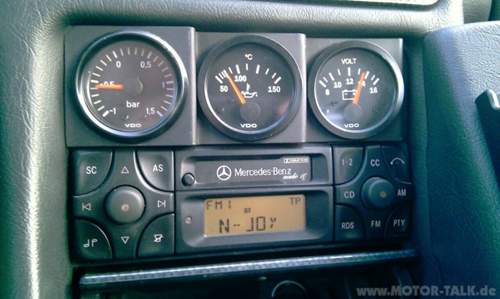

ich habe ein 1 Din Radio, und da drunter war ein ablagefach.
haben dann das radio runter gesetzt, und da drüber dann eine 3er blende für solche anzeigen eingebaut. bei mir ist da noch ladedrück vom kompressor und eine volt anzeige.

bei mir ist der sensor unter dem ölfilter. da ist am motorblock eine blindschraube serienmäßig.
an dieser ist ein T-stück dran, einmal für den sensor, und dann eine leitung zum kompressor.
ich denke die öl temperatur wird da recht genau angezeigt. ist aber richtig, das auch dort der fahrtwind ist. aber in der stadt mit fahrtwind zu reden ist etwas lächerlich. vorallen im stau.
Das ist interessant!
Wärest Du so nett ein Bild zu machen und die Hersteller der verbauten Komponenten zu nennen. Ich ärgere mich seit geraumer Zeit über den Wegfall des Öldruckmessers, wenigstens eine Temperaturanzeige und die Anzeige des Kompressordrucks wären sehr schön, Voltanzeige macht beim Cabriolet mit der elektrisch betriebenen Dachöffnung/schliessung auch sicher Sinn.

hier ist das Bild.
Instrumente sind von VDO

Danke!
T.O.
wo bekommt man den die Blende zur aufnahme der Instrumente?
Jörg
ich habe meine von Sandtler. gibt es aber anscheinend nicht mehr so, wie ich das habe.
habe mal gegurgelt, und den hier gefunden:
http://www.racewelt.de/.../0431969bb6139972a.php
der ist glatt, und nicht so wie bei mir mit stufen.
edit:
ich habs woanders gefunden:
http://www.tss-tuning.de/onlineshop/cockpit-zubehoer2.htm
unter Cockpit-Zubehör --> Zubehoer Seite2
artikelnummer: PI D352
14 €
