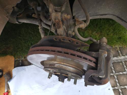

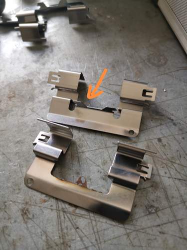

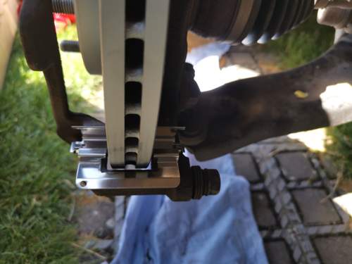

ich hatte das Problem bereits bei 2 Fahrzeugen (Ceed JD BJ 2015 & Ceed SW CD BJ 2020) und bin mir ziemlich sicher die Ursache zu kennen. Das Schleifgeräusch entsteht zwischen den Montageblechen der Bremsbeläge und dem (meist verosteten) Bremsscheibenrand. Die Montagebleche haben 2 Nasen (siehe Bild 1) die zur Zentrierung der Bleche im Sattelträger dienen. Bei neuen Bremsscheiben ist der Abstand zwischen Bremsscheibe und den Nasen bereits sehr Gering (siehe Bild 2). Nach einiger Zeit bildet sich ein Rostrand an der Bremsscheibe, dieser ist nicht immer als solcher zu erkennen. Wenn sich die Scheibe dann noch zusätzlich bei Benutzung ausdehnt, kommt es zu dem besagten Schleifgeräusch. An sich ist das ganze kein Problem. Die Nasen an den Blechen schleifen sich langsam ab und der Rand der Bremsscheibe wird leicht angekratzt. Aber störend ist das ganze natürlich schon, da es auch relativ laut ist. Ich habe 2 Methoden um das ganze zu vermeiden.
Lösung 1:
Wenn das Problem bereits besteht, beim Räderwechsel mit einem kleinen Schlosshammer von oben auf die Stirnseite der Bremsscheibe schlagen, sodass der äußere Rostrand abplatzt. Dabei die Scheibe langsam drehen, bis man den kompletten Rand abgearbeitet hat. Wie bereits oben beschrieben, sieht es nicht immer so aus als ob die Scheibe verrostet wäre. Ich habe aber die Erfahrung gemacht, dass wenn das Problem auftritt, man mit dieser Methode meistens 1-2 mm Rost vom Rand der Scheibe abschlagen kann. Auf Bild 3 seht ihr mal eine Bremsscheibe mit dem beschriebenen Rostrand und den schleifstellen. Den linken Teil der Scheibe habe ich bereits bearbeitet (Rostrand entfernt).
Lösung 2:
Wenn sowieso gerade neue Bremsen montiert werden, kann man auch die Nasen an den Montageblechen einfach abtrennen (mit Flex oder Dremel). So habe ich es zumindest jetzt gemacht (siehe Bild 1 unten). Man muss dann allerdings darauf Achten die Bleche auch exakt mittig zu montieren. Die einzige Gefahr bei der Methode ist, das die Bleche theoretisch seitlich verrutschen können, bis sie Kontakt mit der Scheibe bekommen. Ich sehe das allerdings unkritisch, da die Bleche ja an 2 Stellen in den Sattelträger eingeklemmt sind.
Wenn das Problem bei euch Auftritt, solltet ihr auf jeden Fall mal die Mindestdicke der Bremsscheibe prüfen. Wenn diese unterschritten ist müssen sowieso neue Scheiben & Beläge drauf. Ich hoffe ich konnte euch damit weiterhelfen.
Viele Grüße
Markus
Bild 1
Bild 2
Bild 3
