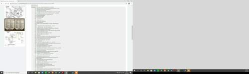

Das zum Thema Verbraucher
Verbraucher
Verbraucher
Man kann nichts lesen 😁😁😁
Aber gar nix...!
