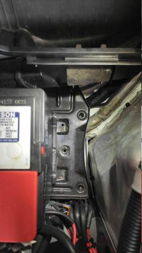

Schlechte Neuigkeiten, Beim A207 vormopf und zumindest mit M271 Motor scheint es so zu sein das nicht ohne weiteres eine größere Batterie eingebaut werden kann. Die 80 Ah Batterie passt zwar rein, aber die Befestigung kann nicht mehr verwendet werden.
Es gibt 2 weitere Befestigungsgewinde aber dafür braucht man ein neues Blech, welches wiederum nicht wirklich bekannt ist bei MB.
Ich werde mir da was passendes fräsen müssen.
Also besser genau nachmessen vorm Bestellen.
Die Fotos sind von dernOriginal Batterie 278 mm die 80er hat 315 mm.
Ups. Bei meinem sind die Haltebügel an den Lägsseiten.
Bei einer Erhöhung suf95Ah bleibt die Breite ändert sich ja nur die Länge!
Vermute für größere gibt es ein komplett neue andere Einbauplatte!

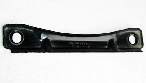

@zandi1 schrieb am 16. Februar 2021 um 14:08:43 Uhr:
Du brauchst das Blech mit zwei Löchern und der Nummer A2046280141. Das wird dann weiter rechts in den zwei vorhandenen Löchern verschraubt. Kostet ca. 5€.
Gegebenenfalls noch zwei passende Schrauben (Müsste N910143008020 M8x12 sein).
A2046280141 Schiene Befestigung Batterie
Wow super danke.
Und falls der Teilemichel zu blöd ist, das zu finden:
Gruppe 62 Vorbau, Vorderwand > Untergruppe 090 Trennwand Motorraum, Anbauteile Radeinbau > Nr. 250, Schrauben Nr. 260.

Morgen früh abholen 16,- aber alles gut, brauch ich wenigstens nicht rumbasteln. Die restlichen 4 gehen in die Kaffeekasse.

Die BR 207 ist ja bekanntlich ein Plattformbruder der BR 204, also eigentlich 'ne aufgebrezelte C-Klasse. Das bedingt einige Einschränkungen gegenüber der BR 212.
Ab Werk gab es den 207 selbst als Achtzylinder nicht mit einer größeren Batterie, als 80Ah. Von daher wage ich zu behaupten, daß das mit 92/95Ah nichts wird.
Ist schon zwei Jahre her, daß ich mal von 70 auf 80 Ah aufgerüstet habe bei einem 207er. Ich meine aber, da wäre dann auch kein Platz mehr für noch was Größeres gewesen. Und die 92/95Ah-Batterie ist ja mit 335mm noch mal 2cm länger. Passt also ziemlich sicher nicht.
Die 80er geht etwa bis zu der Schraube die da liegt von Bild 1. Ne 95er geht im Leben nicht rein.
So Batterie ist drin, Auto war ca. 15 min stromlos, kein anlernen der Fensterheber nötig. Eine 95 Ah passt devinitiv nicht in den 207.
