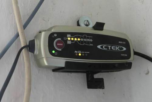

Irgendwie wiederspricht sich das doch, oder?
AGM Batterien werden bei C-Tek im AGM Modus mit um die 15V geladen...
Der normale Batterie Lademodus beim C-Tek läd mit rund 14,4V .
VRLA Batterien sind gleichzeitig AGM Batterien...sollen aber laut Support C-Tek im Normalmodus geladen werden, was ja bedeuten würde, dass die Ladespannung "etwas" zu niedrig wäre.
Warscheinlich wird es in der Realität nichts ausmachen...nur, das es etwas länger dauert.
Der Unterschied beim kl. CTEK 5.0 zw. der Normal-Ladestufe und der AGM-Ladestufe ist nur marginal:
Lt. Angabe auf dem Gehäuse 0,3 Volt .... in der Praxis eher 0,2 Volt.
Der eingebaute Thermistor regelt bei tiefen Umgebungs-Temp. (z.B. - 10 Grad ) die Erhaltungs-Ladespannung wesentlich breiter gestreut.
Stufe 7 : grüne LED 14,00 Volt in der Normalstufe und in der AGM-Stufe ca. 14,3 Volt (gemeint Erhaltung !)
Die 100 % Vollladung bis Stufe 7 erfolgt in Stufe AGM geringfügig eher.
p.s.:

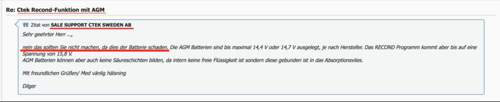

Viel entscheidender ist die Warnung vom CTEK - Sales - Manager n i e m a l s mit der
Recond-Stufe den VRLA / AGM "durchzubraten "und somit ins Jenseits zu befördern !!!
