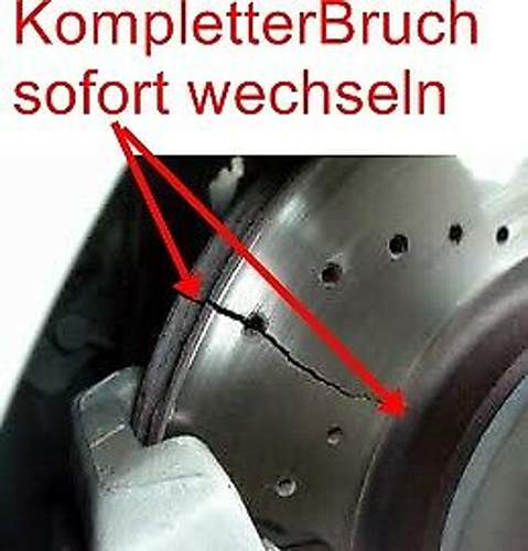

So sehne Bremsscheiben aus die dringend gewechselt werden müssen

Mir gerissenen Bremsscheiben würde ich zumindestens keine hohen Geschwindigkeiten mehr fahren. Man kann ja garnicht einschätzen wann die Scheibe sich auflöst. Auch finde ich Rißbildung als nicht normal, hatte das noch bei keinem Fahrzeug. Fährst du vielleicht einen zu heissen Reifen?

Dass die gelochten Scheiben gerne Risse bilden, ist hier ein bekanntes Problem.

Rissbildung bei gelochten Scheiben sind vollkommen normal (bis 1cm)!
entstehen tun diese natürlich durch thermische einflüsse, sprich falschem bremsverhalten ( zu lange schleifen lassen).

Sieht für mich vollkommen normal aus.
Wie hier schon beschrieben sind gewisse Risse normales Verhalten bei der thermischen Belastung.
Bei MB gibt es für jedes Modell genaue Beschreibungen, ab wann eine Scheibe fertig ist.
Glaube es waren sogar 15mm lange Risse, diese dürfen aber nicht vom Zentrum der Scheibe ausgehen und eine Breite von weniger als 1mm haben. Genau weiß ich es nicht mehr.
Meine sahen schon schlimmer aus als Deine, aber immer noch im Rahmen, es wurde auch ein Bremstest gemacht, alles war im grünen Bereich.

Im WIS steht folgendes:
Bei Haarrissen in Bremsscheiben müssen diese NICHT erneuert werden
wenn:
Die Risslänge max. 25 mm beträgt.
Bei gelochten Scheiben die Risslänge inkl. des Bohrungsdurchmessers messen.
Bei aufklaffenden Rissen ---> erneuern!!
Bei Riefen tiefer als 0,5 mm ---> erneuern!!
