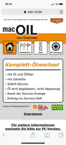

Ich weiß nicht. Die Sache mit dem absaugen ist irgendwie nicht so meins. Ich gehe da eher klassisch vor mit ablassen. Und da man heutzutage die Wahl hat, nutze ich beispielsweise Mac Oil. Reinfahren, sitzen bleiben, machen lassen, bezahlen und raus. Besser gehts nicht. Und für 30€ ist das auch völlig okay, wenn man sein eigenes Öl mitbringt.
Zwischenfrage: Beim Wechsel des Öls zwischen dem audi-üblichen Abstand - dem LL-Wechsel, der bei mir bislang immer in der Audi-Werkstatt stattfand - sollte man da auch den Ölfilter erneuern lassen? Erinnere mich tatsächlich nicht daran, wie das vor 2 Jahren bei MacOil war... vermutlich wurde nicht gewechselt. Aber sollte man das den Jungs ggf. mit beauftragen?
Grüße, lippe1audi
Filter wird immer mit gewechselt.
