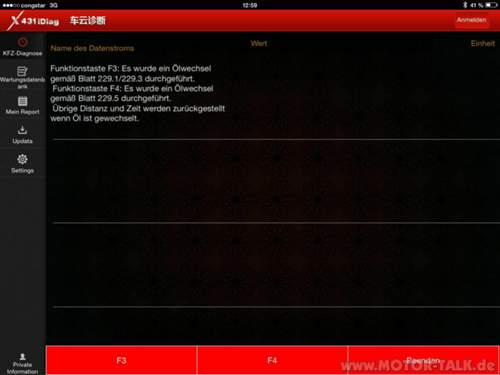

aus gegebenem Anlass hole ich das ältere Thema mal wieder hoch und zitiere mich ausnahmsweise auch selbst 😉
Man kann die Ölqualität tatsächlich auch beim W210 hinterlegen! Zumindest via Diagnose im Steuergerät Kombiinstrument!
Mittels iDiag kam ich an den entsprechenden Menüpunkt (siehe Bild).
(edit)
Kann auch sein, dass man diese Einstellungen via "Geheimmenü" direkt im KI vornehmen kann!
Da ich in Kürze einen Ölwechsel vornehmen muss, werde ich das mal testen 🙂
