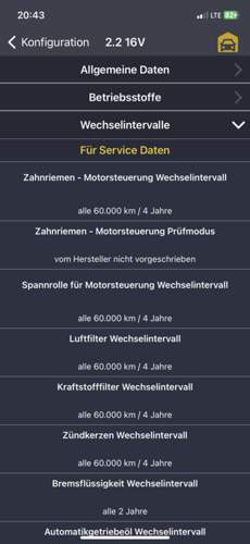

Zahnriemen

Der Y/Z22XE ist dort nicht aufgeführt. Beim FOH sind es die genannten 4J/60tkm für den ZR-Satz und 120 tkm für die WaPu. Die Intervalle wurden bei einigen anderen Motoren auch auf 4 J / 60 tkm nach einigen Motorschäden zurückgesetzt. Muss jeder selbst wissen ob das Risiko lohnt. In meinen Augen eher nicht.

Wir haben das hier im Forum schon öfter abgehandelt. Kannst du mit der SuFu nachforschen. 4 J / 60 tkm ist für den Y/Z22XE das richtige Intervall (und durch den Längseinbau ist es wirklich nicht aufwändig).
