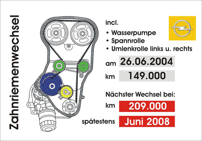

@edi
Hab hier so einen Haken an der Wand, wo ich alle gewechselten Zahnriemen diverser Marken hängen habe.
Die sehen an sich unversehrt aus.
Es gibt aber auch andere Fälle.
Mein freundlicher Teiledealer bei Opel sagte mir mal, er würde den sogar vor Ablauf des jeweiligen Intevalls wechseln. Die hätten schon Zahnriemenrisse erlebt mit entsprechendem Kopfschäden, wo das Intervall Zeit oder Kilometer noch nicht überschritten war.
So ein selbst erstellter Aufkleber gibt dir jederzeit Auskunft. 😉
Habe den immer vorne angebracht.
Gruß Axcell

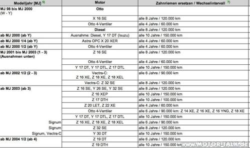

Was scheinabr von euch keiner weiß ist, dass es für den Omega B V6 2 Zahnriemensätze gibt.
Der eine Satz hat ein Wechselintervall von 4 Jaren und 60.000 km und der andere Zahnriemensatz kann 8 Jahre oder 120.000 km drin bleiben. Welcher drinne ist sieht man allerdings nur auf der Spannrolle.
Wenn auf der Spannrolle der Kennbuchstabe "D" ist, hat er das Wechselintervall 4 Jahre und wenn auf der Spannrolle "E" - "EA" oder eine "01" hat er ein Wechselintervall von 8 Jahren.
Als ich meinen Omega Y26SE gekauft hatte war auch ein Zahnriemenwechsel fällig. Der wurde zwar bei km 54.000 gemacht, war allerdings schon 2 Jahre drüber und ich hatte auch immer ein schlechtes Gewissen damit rumzufahren. Deswegen hab ich ihn gewechselt und es stellte sich heraus, das der beim ersten Wechsel schon eine neue Spannrolle mit dem Wechselintervall von 8 Jahren bekam. Ich hab ihn trotzdem gewechselt und kann auch weder 8 Jahre warten.
Im Anhang hab ich noch Ausschnitte aus dem TIS um zu zeigen, dass es 2 verschiedene gibt.
Bildschirmfoto-2011-12-02-um-08-50-38
Bildschirmfoto-2011-12-02-um-08-50-48
