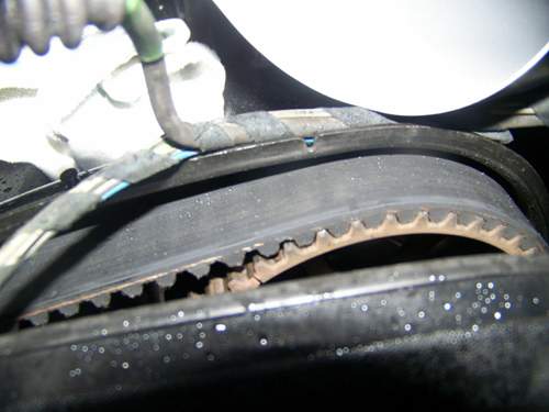

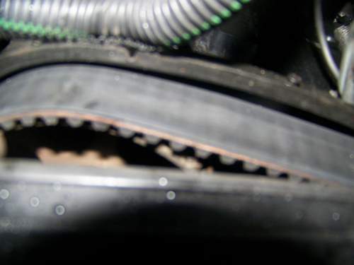

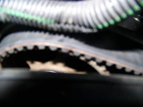

Habe mal Bilder gemacht wie es bei mir unter der Abdeckung aussieht.Beim rechten Rad ist der Riemen ca. 5mm nach vorne gerutscht...Er ist einfach ausgegangen während der Fahrt beim Startversuch klingt es nach Metall und während der Fahrt war aber nichts zu merken.
Wechsel ca. 1000km her.....
Ist der Motor noch zu retten??
Danke
Links
Rechts-1
Rechts-2

Das kann dir mit den unübersichtlichen, unscharfen Bildern, ohne weitere Angaben keiner sagen.
Die Abdeckung muß runter.
Und ob der Motor "selbst bei einem Zahnriemendefekt" tot ist, zeigt sich -bei Ventilaufsatzmarken- erst nach dem Kolbenziehen der entsprechenden Zylinder  und der Prüfung der Kolben.
Und wenn die Prüfung unterbleibt, wird das nach der Wiederinstandsetzung mit intakten Köpfen zunächst die erste Kompressionsmessung der Zylinder und dann die nächste Zeit zeigen.

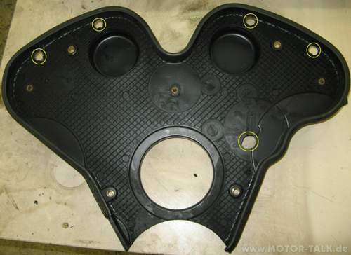

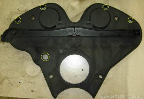

Und bitte, ein paar Löcher an den richtigen Stellen der Verkleidung ermöglichen dir jederzeit ohne große Demontagearbeiten die Spannung und die richtige Lage des Zahnriemens zu kontrollieren.
Mach das vor der Wiedermontage der Abdeckung ruhig mal gleich mit.
Img-4132a
Img-4131a
Naja wie gesagt/geschrieben....Er ist auf einmal ausgegangen ohne Vorwarnung und irgendwelchen Lampen.Beim erneuten Startversuch gab es nur metallische Geräusche.Und nun ist halt zu erkennen das der ZR auf der rechten Seite 5mm nach vorne gerutscht ist.Ist ja auch etwas zu erkennen auf dem Bild 😉......

Wenn der ZR derart nach vorne rutscht, ist die Führung durch die Umlenk- und Spannrollen nicht in Ordnung... Leider kann man die NW-Markierungen nicht sehen Motor von Hand auf die Markierungen stellen und schauen, ob sie noch passen. Wenn nicht... Wieviele Zähne sind übergesprungen?
Habt ihr den ganzen Satz mit Spann- und Umlenkrollen gewechselt??? Wenn ja: War´s der richtige Satz für den Motor??
Ich hatte auch schon ne festgefressene Nockenwelle... Das war dann allerdings das Aus für den Motor.
Also runter mit der Abdeckung und genau schauen...

Also sowas kann nur passieren, wenn die ZR-Führung nicht stimmt, was wiederum auf einen Montagefehler zurückzuführen wäre...Oder falsche Bauteile
ZR-Vorspannung ist auch noch ne Möglichkeit...siehe unter Montagefehler...🙄🙄🙄
Jürgen
So Moral von der Geschichte.....1Schraube hat sich gelöst,dadurch hatte der Riemen keine Spannung mehr und es hat ihn zerlegt.
Also nun mehr Glück als Verstand 😉: 2neue Ventile und Zylinderkopf neu machen und alles ist schick.... 🙂
