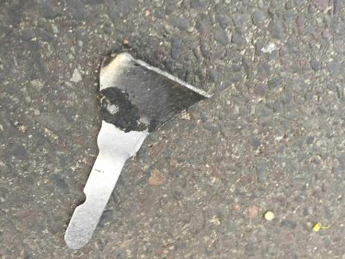

Nagelneue Sommerreifen, max. 1000. KM gelaufen. Bin grad über ein scharfkantiges Metallstück gefahren, das recht flach im Profil steckte. Wahrscheinlich 100m damit gefahren. Hab es rausgezogen. Kein Druckverlust. Entdecke zwei beschädigte Stellen, s. Fotos. Reparatur kommt nicht in Frage. Neu kaufen oder so lassen?

Sieht evtl. harmlos aus, steckte aber ganz schön gest. Schätze bis ca. 2, max. 3cm Tiefe.
Leider sagen deine Fotos absolut nix aus und bei 2 bis 3 cm Tiefe hätte das Ding mitten im Leben gesteckt.
Die Frage ist doch: Ging der Eindringling bis an die Karkasse oder nicht? Sobald der Stahl mit Wasser und schlimmer mit Salz in Berührung kommt, ist das Mist. Ein Stückchen fehlender Gummi ist dagegen kaum relevant.
Aargh, meinte mm. Sorry.
3 mm sind doch völlig wurscht, denn ein neuer/neuwertiger Reifen hat immer über 7 mm Gummi auf den "Rippen".
Eine Profilrille mehr oder weniger spielt auch keine Rolle. 😉
Danke. Werd mir nächste Woche auf der Bühne den Reifen genauer angucken. Wenn es nur die beiden Stellen sind, wo das Profil wenige mm eingeschlitzt ist, bleibt es so.
Sah aber erschreckend aus, wie das sehr scharfe Metallteil richtig fest im Reifen steckte...
Mich erschreckt da höchstens noch der Preis für neue Reifen, da ich vom Nägelchen bis zur alten Türangel schon so einiges in Reifen steckend gesehen habe.
