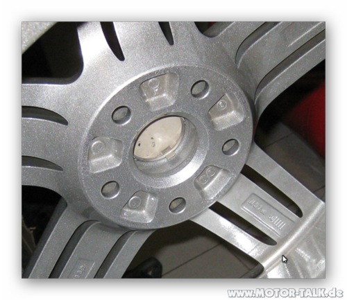

auf eine RG habe ich verzichtet, aber ich hätte sicher eine bekommen können. Der Preis war vorher schon abgesprochen und stand auch auf dem Auftrag so drauf.60 Euro unter der Hand ist natürlich sehr preiswert aber so jemanden kenn ich nicht. Die 105 Euro pro Felge fand ich günstig, der Lackierer meines Audipartners wollte schon 120 Euro haben um nur die Bordsteinmacke auszubessern...
Ich kann den Felgendoc nur empfehlen, auch der Reifenmonteur sagte das er eine saubere, gute Arbeit an meinen Felgen gemacht hat: http://aluglanz.com/
Also ohne das jetzt mit Bild zu sehen: Auf die Felgenfläche die an der Radnabe sitzt, darf auf keinen Fall Lack drauf. Und das mit festem Anziehen per Schlagschrauber zu kompensieren ist auch nicht gerade vernünftiges arbeiten. Da hätte ich aber eher erwartet, das der Reifenmonteur dich wieder zum Lacker schickt zum ausbessern. Und das der dich dann noch 3-mal um den Block jagt zum Nachziehen setzt dem noch die Krone auf.
Und die Bremsen- oder Kupferpaste kann man natürlich auf die Radnabe auftragen. Aber bitte so dünn das es keine Schicht bildet. Eine ca. erbsengroße Menge sollte pro Radnabe reichen.

Sehe ich genauso, wenn das auch nur ansatzweise ein Felgendoc ist, dann sollte er wissen das auf den Anlageflächen Pulver/Lack 0,0 zu suchen hat!
Und dem Monteur gehört auch auf die Finger gehauen, 3 mal nachziehen... und diese leute würde ich zukünftig nen großen Bogen machen!

Also Du meinst nach dem Entlacken soll dort das blanke,
ungeschützteAlu bleiben ? Meine Felgen sind chemisch entlackt worden also war da Alles runter was der Hersteller da drauf gemacht hat. Ich finde nicht das der Felgendoc da zuviel drauf gepackt hat (siehe Anhang) nur an dem Loch für die Nabe war wohl etwas zuviel drauf. Nur das blankes Alu habe ich noch an keiner Felge bei den Anlageflächen gesehen..
Original geschrieben von Atomickeins
Also Du meinst nach dem Entlacken soll dort das blanke, ungeschützte Alu bleiben ? Meine Felgen sind chemisch entlackt worden also war da Alles runter was der Hersteller da drauf gemacht hat. Ich finde nicht das der Felgendoc da zuviel drauf gepackt hat (siehe Anhang) nur an dem Loch für die Nabe war wohl etwas zuviel drauf. Nur das blankes Alu habe ich noch an keiner Felge bei den Anlageflächen gesehen..Zitat:
Bei jeder Alu Felge die "ich" bisher gesehen habe war das blanke Alu zu sehen.
