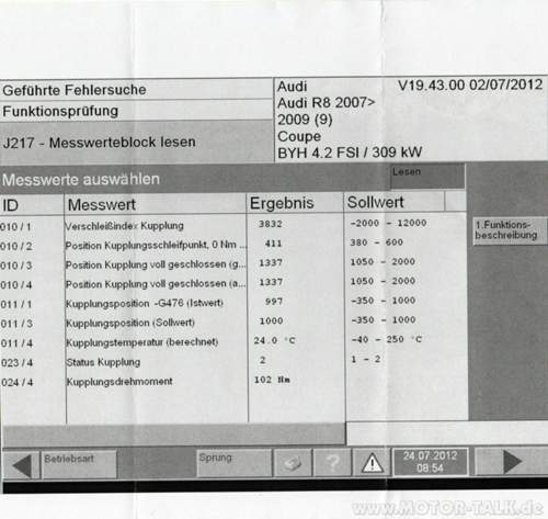

Hallo Forumsgemeinde,
ich bin schon seit Jahren eifriger R8-Forumsleser.
Seit April 2011 besitze ich nun einen R8 V8 R-tronic, EZ 11/2008
Modell 2009.
Meine Frage:
Wie stelle ich fest, ob meine Kupplung noch i. O. ist?
Bei meiner letzten Ausfahrt hatte ich das Gefühl, dass der 5. und 6. Gang im Sportmodus bei sportlicher Beschleunigung nicht gleich ansprachen,
d. h. als ob die Kupplung rutschen würde.
Es sind jetzt 26000 km drauf. Kann es sein, dass die Kupplung sich schon verabschiedet?
Zu meiner Fahrweise: Etwa 2/3 cruisen, 1/3 fliegen lassen.
Alles ausschließlich Landstrassen, keine Autobahnen.
Vielen Dank schonmal

Anbei ein Prüfprotokoll bezüglich Kupplungsverschleiß und Anzahl Launchcontrol.

Moin,
und hier nochmal von uns - vielleicht hilft das deinem Freundlichen den richtigen Speicher auszulesen - wie gesagt. 12000 ist bei der V10 Kupplung "tauschen" - je höher, um so verschlissener.

War bei 26000. Nun haben wir 31000 und wollen bei Gelegenheit nochmal auslesen, dann wissen wir den Verschleiss pro km bei uns und wann wir sparen müssen für ne Neue🙂

Stellt sich die Frage, ob der Verschleiß bei der R-Tronic-Kupplung nicht ein errechneter Wert aus der Zählung der Schaltungen und der Fahrweise ist?
Vermutlich wissen die, die Kupplung ist nach x.tausend Schaltvorgängen hinüber, jede sportliche Schaltung zählt doppelt, und dann zählt einfach das Ding bis zum voreingestellten Wert.
Die haben bestimmt kein Dickenmessgerät in die Kupplung eingebaut.
Handschalter.. Nein!
Bei der r-tronic wird alles elektronisch geregelt. Und was elektronisch geregelt wird kann man auch auslesen 😉

So, anbei auch Mal meine Werte .. erstaunlich!! Die Karre hat ja 68 T KM auf der Uhr und dann folgende Werte ...
010/1 Verschleiß Kupplung 4541
023/4 Status Kupplung 2
030/1 Zähler Launch Conrol 2
Das ist doch verdammt gut 😕😰
da kannst ja quasi 150.000km mit der Kupplung fahren! 😰
nicht schlecht!
Hier mal meine aktuellen Werte, V10 R-tronic, 17.000 km (Mod. 2011)
010/1 Verschleißindex Kupplung 3463
030/1 Zähler Launch Conrol 0
029/1 Fahranteil in Manuell 7,44%
029/2 Fahranteil im sportlichen Manuellmodus 1,67%
029/3 Fahranteil im Automatikmodus 47,12%
029/4 Fahranteil im sportlichen Automatikmodus 43,56
Knapp 10.000km später hab ich die Kupplungswerte wieder auslesen lassen. Der Verschleissindex liegt nun bei 3832, vor 10.000km lag der Wert bei 4953.
Wenn die Aussage von sinusSC stimmt, wird bei mir mit zunehmender Laufleistung die Kupplung besser, denn der Index ist bei mir gesunken 🙂

V8 Kupplung vs V10 Kupplung mag Unterschiede geben, aber Steigen bei mehr Verschleiß tun sie alle - bei uns, siehe auch BO-ND Returns Thread, um 250 Punkte auf ca 5000 km (genaue Zahlen da, grad nicht im Kopf).
Was ich mir aber Vorstellen kann, ist das der Verlauf nicht linear ist ( sonst kann ich 150000km mit der Kupplung fahren), und zudem auch schwanken mag - das müsste man mal jmd im Werk fragen, der sich damit auskennt 🙂
