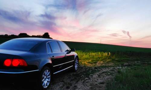

Steinigt mich, aber ich fahre ab und an auch Feldweg hier in den Käffern. Allrad und Hochniveau sind wie gemacht dafür, mit dem Bora fährt man nicht so sicher da durch^^ da kann man auch schöne Bilder machen..

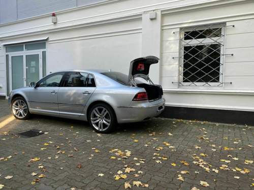

Aus gegeben Anlass, fiese Toreinfahrt ... 🙂
