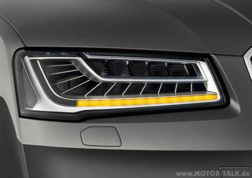

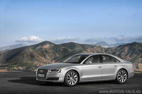

Um hier aktuelles Nachzusetzen.
Audi A8: mit dynamischem Matrix-LED-Blinklicht
21.08.2013 -
Audi hat sein Flaggschiff, den A8, überarbeitet. Besonders innovativ sind die Matrix-LED-Scheinwerfer, die ein Blinklicht mit dynamisierter Anzeige integrieren. Der Audi A8 soll im November in Deutschland zu den Händlern kommen.
Im überabeiteten Audi A8 zeigen die Blinkleuchten künftig die Abbiegerichtung an. Das Blinklicht baut sich aus nacheinander aufleuchtenden Lichtelementen auf. Dadurch sei der Abbiegewunsch auch bei ungünstigen Bedingungen besser zuzuordnen.
In den verbesserten Scheinwerfern liegen je 18 Leuchtdioden in einem Streifen nebeneinander, in sieben Blöcke unterteilt. In den Heckleuchten ermöglichen je 24 LED in acht Segmenten das Blinklicht mit dynamisierter Anzeige. Beim Blinken werden die Blöcke im Takt von 20 Millisekunden nacheinander von innen nach außen in die gewünschte Richtung aktiviert. Nach 150 Millisekunden sind alle Segmente hell, für weitere 250 Millisekunden strahlen sie mit voller Intensität. Danach wird der Blinker dunkel, der Vorgang beginnt von neuem.
Das Blinklicht ist Bestandteil der Matrix-LED-Scheinwerfer von Audi. Pro Scheinwerfer erzeugen 25 Leuchtdioden, die sich je nach Situation einzeln zu- und abschalten oder dimmen lassen, ein variables Fernlicht. Erfasst die Bordkamera andere Fahrzeuge, blenden die Matrix-LED-Scheinwerfer das Fernlicht in den notwendigen Teilbereichen aus, indem es einzelne Dioden dimmt beziehungsweise abschaltet. In den restlichen Bereichen bleibt eine sehr helle Ausleuchtung erhalten. Auf dem deutschen Markt sind bei den V8-Motorisierungen LED-Scheinwerfer Serie. Auf Wunsch liefert Audi sie in der Matrix-LED-Technik.
Weitere Merkmale der neuen Scheinwerfer sind das intelligente Kurvenlicht und das Tagfahrlicht mit neuer Optik. Das Lichtsystem im A8 arbeite navigationsbasiert und reagiere auf die jeweilige Fahrsituation, indem die Lichtverteilung der Scheinwerfer durch prädiktive Streckendaten beeinflusst wird. In Verbindung mit der optionalen Navigation plus mit MMI touch werden die im Navigationssystem enthaltenen Streckendaten wie Kurvenverläufe oder Straßenklassifizierungen erkannt.

Leicht veränderte Optik
Das Design ist leicht verändert worden. Die Motorhaube, der Singleframe-Grill und der Frontstoßfänger sind noch plastischer gezeichnet. Die Unterkante der Scheinwerfereinheiten verläuft gerade. Am Heck des A8 sind die LED-Leuchten flacher geworden. Der neu gezeichnete Stoßfänger schließt bei allen Motorisierungen bis auf den S8 zwei rautenförmige Endrohre ein. Neue Chromleisten und hochglänzend schwarze Fensterrahmen runden die Design-Differenzierungen ab.
Mit dem normalen Radstand wiege der Audi A8 3.0 TFSI quattro leer 1830 Kilogramm. Die Karosserie besteht nahezu komplett aus Aluminium; in der Audi Space Frame-Bauweise (ASF) konzipiert, wiege sie nur 231 Kilogramm. Mit unverändert 5,14 Meter Länge, 2,99 Meter Radstand, 1,95 Meter Breite und 1,46 Meter Höhe präsentiert sich der Audi A8 als sportliche Limousine; beim A8 L kommen in Radstand und Länge je 13 Zentimeter dazu. Bei beiden Karosserievarianten soll sich der Gepäckraum durch seinen geänderten Zuschnitt besser beladen lassen.

Das System gibts schon im R8. Ich durfte das auf der Nordschleife beim Autokorso bewundern. Blöderweise sind auch da die Blinker gelb, weswegen das Thema Zulassung bei US-Cars wieder in weite Ferne rücken dürfte.
Deswegen hing ich das hier mit an.
Und nun ja, Farben sind doch nur Schall und Rauch. Wo ein Wille da ein Weg.
Letztlich hängt es halt an der Lobby. Ein großer Autohersteller hat die Möglichkeiten sich da irgendwie durchzusetzen (egal ob Ford oder Audi oder Mercedes), siehe auch R1234yf. Als Privatmann, der ein Fahrzeug importiert hat man leider überhaupt keine Lobby 🙁
