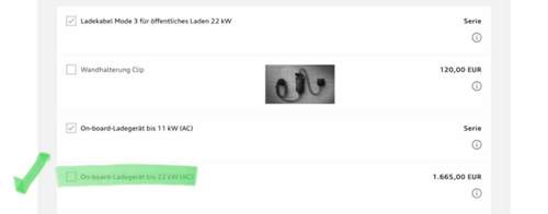

Tja...habe eine SMA Wallbox (AM EV Charger 22) mit 22 kW Ladeleistung installiert erhalten und einen e-tron GT mit 22kW Lader (Option) geliefert bekommen, und der e-tron will nur mit 11 kW Ladeleistung laden.
Alle Einstellungen an der SMA Box sagen "22kW", der Elektriker "hat alles eingerichtet" und das Auto "wurde mit 22kW Lader geliefert"- was nun?
Ist das genutzte Kabel auch für 22kW ausgelegt?! Bist du dir sicher, dass der Wagen 22kW oder hast du den 22kW Ladeziegel irrtümlich bestellt?!

wann hast du deinen etron bestellt?

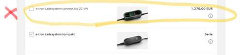

Könnte mir vorstellen dass du nicht das „onboard“ Ladegerät mit 22kw verbaut hast.
@A6_A8
Du hast hoffentlich diese Option bestellt:
On-Board-Ladegerät bis 22kW
und nicht „nur“
e-tron Ladesystem connect bis 22 kW
Nur mit der zweiten Option wird dein GT nie mit 22kW laden können
Bingo: das war's. das neue Auto hat eine Ladesystem Connect 22kW Sonderausstattung - NICHT die OnBoard 22kW Option. Supi.

... der Freundliche teilt mit, dass bei der Bestellung Anfang August 2021 für das Fahrzeug die Option OnBoard 22 kW Lader nicht bestellbar war, nachrüstbar ist es nicht.
