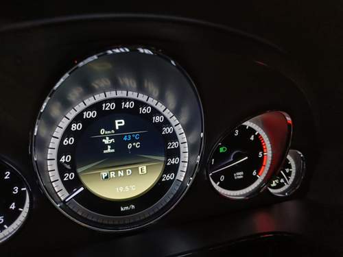

Interessant ist bei mir, das ich jetzt das Thermostat austauschen muss. Ich habe bemerkt, das mein Fahrzeug nie ganz warm geworden ist. Immer so bei höchstens 70 Grad. Und das trotz Vollgas auf der Autobahn. Und letzte Woche sprang plötzlich der Kühler Ventilator an. Und das bei gerade mal 60 Grad Wassertemperatur. Sobald das passiert ist, fällt die Wassertemperatur schlagartig zumindest laut Anzeige auf 0 Grad.
Ich hoffe mal, das wirklich nur der Thermostat defekt ist. Habe mir schon neuen Thermostaten gekauft. Wird am Freitag eingebaut. Wenn jetzt noch das Problem mit dem Getriebe gelöst wird, wäre es zwei Fliegen mit einer Klappe geschlagen.
Was meint Ihr? Wäre das die Lösung?
Du meinst wahrscheinlich nicht den Thermostat, sondern den Temperatursensor, oder?
Achim
Der Wärmesensor sitzt auf dem Thermostat. Fest. Gepresst. Ich weiß nicht, ob es nur am Wärmesensor liegt oder auch am Thermostaten. Da er eigentlich nie richtig warm wird, gehe ich davon aus, das auch der Thermostat einen Weg hat. Den Sensor einzeln konnte ich direkt bei der Niederlassung nicht ordern. Mit Werksrabatt für 148€ neuen Thermostaten gekauft.
