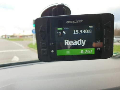

Heute wurde der Kleine abgestimmt mit LLK und Downpipe.
Ziel war Haltbarkeit sowie Drehmoment. Erwartet hatte ich 280 PS.
Auf dem Prüfstand kamen nach 3 Abstimmungsfahrten
268 PS sowie 489 NM bei max 1,6 bar Ladedruck raus. Sprit 98 Oktan.
Nach der ersten Fahrt kriegt man das Grinsen nicht mehr aus dem Gesicht.
Bei 70 KM/h und Vollgas drehen die Räder durch. (die Elektronik greift ein)
Beschleunigung von 100 auf 200 KM/h liegt bei 15,33 Sekunden.
Am Sonntag werde ich in Hockenheim mal testen wie die Rundenzeiten sind. Freie Fahrt vorausgesetzt.

@damir1 schrieb am 13. März 2020 um 20:58:55 Uhr:
Also Dummschwätzer...ne kleine kostenlose Lehrstunde für Dich!
Geräte mit einer Höhenmessung (Korrekturfunktion über SW o. App) wären zum Bsp. Pbox, PGear, Dragy.
Und wenn Du 19,1 oder 15,3 angibst, sind das schlichtweg FALSCHE Angaben von Dir! War mir auch klar als Du geschrieben hast das Dein Polo 19,1 Serie läuft....was einfach nicht plausibel ist!
"Boah Alter" würd Deine Tochter sagen? Das glaub ich Dir aufs Wort ;-)
Dummschwätzer? Spar dir Beleidigungen. Machs nach. Sprich dann. Hast Du umgebaut? Nein. Hast du gemessen? Nein. Wer ist der Schwätzer? (das Dumm lasse ich weg.) Hast du die Geräte? Hast du ne Pbox, Pgear, Dragy? Ja? Dann bist du hiermit eingeladen. Bring dein Auto mit und wir vergleichen.
Bei gleicher Strecke ist der Unterschied gleich. Ein Höhenunterschied ist auf dieser Strecke nicht vorhanden. Aber du weisst natürlich, dass da einer ist. Ich kann nichts dafür, das meiner 19,1 original gelaufen ist. Warum sind 19,1 nicht plausibel? Bitte erklären.

@DonJamon schrieb am 13. März 2020 um 21:46:34 Uhr:
Du machst Dich über Deine Box lächerlich....solltest Du auch :-) Deine Sanduhr kannste in den Müll werfen!
Ja hab ne PGear und ne Dragy...wenn Du nen richtigen Wert haben willst dann komm vorbei...jedoch wirst Du enttäuscht sein weil Deine Fakezeit definitiv nicht bestätigt wird!
19,1 ist nicht plausibel, wegen der Kombi Gewicht, Leistung und Übersetzung vom Polo GTI AW!
Und wie gesagt liegen ALLE korrigierten Messungen bei ca. 22 Sekunden und somit 3 Sekunden über Deiner.
Und soviel Streuung gibt’s bei den Serienmodellen nicht!
Auch Dir und Deiner Family wünsche ich ein schönes WE ;-)
