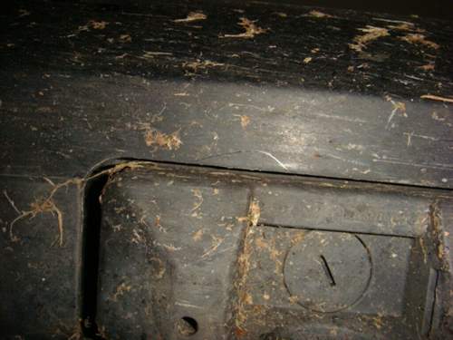

Ich habe mal die Wagenheberaufnahme von dem W246 als Bild beigefügt. Ich denke mal das es die Gleiche ist wie beim CLA.
Ich wollte mir den original MB Adapter (rot) besorgen, jedoch war dieser nicht mehr erhältlich.

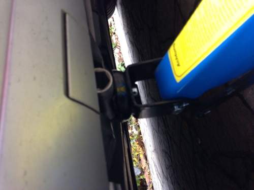

Sorry, ich meine aber auf deinen Bildern nur ein einfaches Holzbrettchen zu erkennen, welches sich nur flach aufliegend = gegen abrutschen nicht gesichert, zwischen dem Gummipuffer und der Wagenheberaufnahme befindet. Ist dem so?
wer_pa

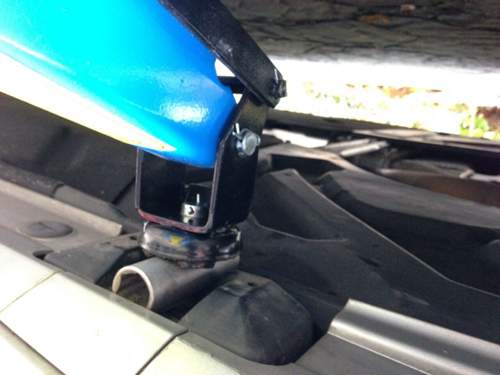

1. Es wurde kein einfaches Holzbrett genutzt, sondern eine hochfeste Multiplexplatte.
2. sicherlich ist die eleganteste Lösung ein Gegenstück zu konstruieren, welches komplett in die Aussparung greift und fest mit z.B. einem Rangierwagenheber verbunden wird.
3. meine Variante ist die aus hS wirtschaftlichste und durchaus sichere Lösung (Selbsthemmung-Antirutschmaterial) mit der Auswahl eines Rangierwagenheber.

Hallo Gemeinde
Anbei meine Ergebnisse bezüglich der Erstellung eines Adapters für Hydraulikwagenheber
1) Verwendung des original MB Wagenheberadapters für Hebebühnen (Bild 1)
Bei diesem Versuch hätte die Wagenheberaufnahme zusätzlich mit einem Voll- oder Vierkannthohlprofil unterstützt werden müssen. Trotz der Unterstützung mit einem 3,5 mm starken Flachstahl, kam es zu einer Durchbiegung in der Mitte und somit zum Bruch des Adapters
Siehe Bild 2 - 5
2) Verwendung eines Vierkannt-Hohlprofiles mit einer Messing Endkappe
Einfacher Aufbau/Nachbau = Bild 6 - 11
Innenabstützung des Profils Bild 12
