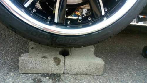

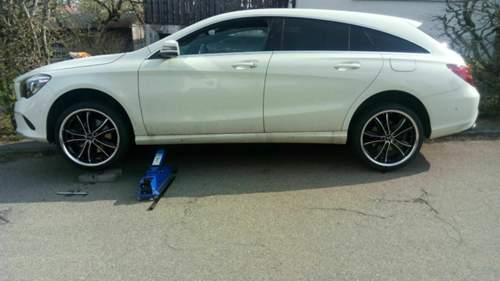

Da zur Zeit ja wieder Räderwechsel angesagt ist, habe ich mal ein paar Fotos gemacht
Ich fahre mit dem Vorderrad auf zwei Plastersteine, damit ich mit dem Wagenheber unter das Auto komme, da das Auto zu tief liegt.
Ich habe einen normalen Wagenheber mit einem runden "Teller" als Aufnahme.
Damit fahre ich genau unter die original Wagenheberaufnahme und zwar unter den "Knubbel"
Ich hoffe durch die Fotos ist es etwas verständlich
mfg
Uli

Diese Methode finde ich doch etwas heikel, zumal die Wagenheberaufnahme schon etwas ruiniert aussieht - und richtig gut scheint der "Teller" auch nicht mit der Aussparung zu "harmonieren".
Ich wechsel die Räder an meinem CLA lieber mit einem Original MB-Wagenheber, den ich für ca. 60,- Euro gekauft habe. Das Teil ist sehr stabil, und mit der Ratsche einfach zu bedienen. Dabei war u. a. auch noch ein sehr praktischer Zentrierdorn und ein klappbarer Sicherungskeil.

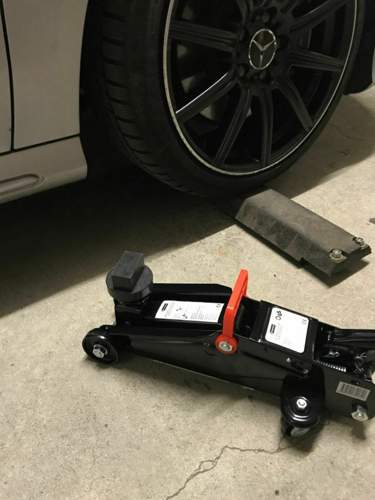

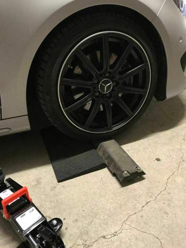

Ich habe es heute mal mit einem Adapter versucht (eBay) und ich muss sagen, es hat super funktioniert. Leider habe ich das gleiche Problem wie beim Uli 😉 einfach zu tief vorne für den Wagenheber + Adapter. Doch vorne einfach auf einen Gummiblock aus meiner Duplex Garage gefahren und dieses Problem war auch gelöst ^^
-Siehe Bilder
Gruß Nils

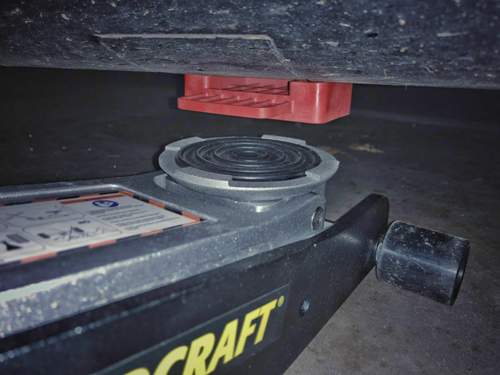

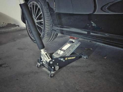

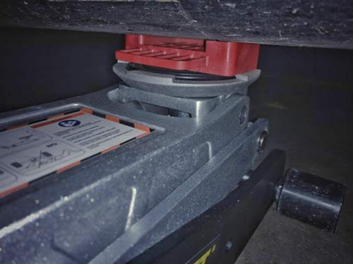

Nach zahlreichen Recherchen Rund um das Thema Wagenheber für meinen CLA 250 Sport Coupé 4MATIC, standen für mich zwei Modelle zur Auswahl. Einmal der Bahco BH1A1500 und der Rodecraft RH135 der es letztendlich auch geworden ist. Ausschlaggebend war der 25€ günstigere Preis. Die Wagenheber scheinen aber fast Baugleich zu sein. Zusätzlich dazu habe ich mir im Internet die Adapter mit der Teilenummer W203589023100 gekauft. Mein Mercedes-Benz Händler wollte mir diese nicht verkaufen.
Der Wagenheber passt ohne Ecken und Kanten unter das Fahrzeug. Platz für einen Gummiadapter oder Puk ist reichlich vorhanden. Ich hab das ganze mit den Adapter gemacht, welcher schön flächig auf dem Teller des Wagenhebers aufliegt. Der Wechsel war nach 30 Minuten vollzogen. Keine Brüche, Beschädigungen oder sonstiges an den Adapter und Fahrzeug. Somit für mich die idealste Lösung für einen Reifenwechsel.
RC135 mit Adapter
Flächige Auflage
Passt Perfekt
