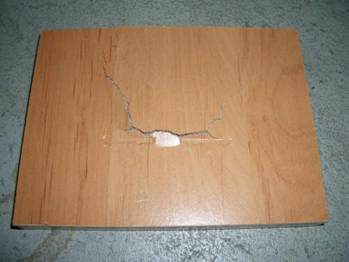

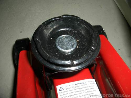

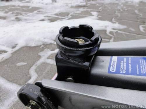

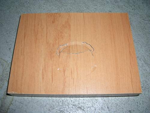

also ich hab eben meinen Versuch des Räderwechsels abbrechen müssen. Ich war eigentlich der Überzeugung, dass die Gummipuffer unter dem E90 so vollflächige Puffer seien wie z.B. beim Mini. Da hatte ich erst neulich der Freundin die Räder erfolgreich mit ihrem Rollwagenheber gewechselt. Da ich aber wusste, dass meiner vom Profil her 4 Metall"kronen" hat, die punktuell sehr hohe Flächenpressung erzeugen würden, habe ich mir ein Holzbrett besorgt, um es dazwischenzulegen, so dass sich wagenheberseitig die Kronen dort reinpressen und der Metallring dann auch zum Tragen kommt. Auf der anderen Seite dachte ich eben, dass durch die unterstellte Vollflächigkeit die Flächenpressung eben moderat sei, so dass ich damit ca. 400-500kg hochheben könnte.
Das Ergebnis sah dann folgendermaßen aus, nachdem ich mich nicht von der Vollflächigkeit des Autogummipuffers überzeugt hatte. Konnte aber alles ohne Beschädigung abbrechen, da ich den Wagenheber sehr langsam hochgepumpt hatte und beim ersten Knarzen des Holzes wieder abgelassen hatte (war nur harter Pressspan und kein Massivholz).
Jetzt meine Frage:
Hat jemand einen Tipp ohne große Bastelei? Also ein direktes Ansetzen scheue ich, da das vorne und hinten nicht formschlüssig sein würde und ein Abrutschen im Desaster enden würde. Bin mir auch nicht sicher, wie viel die BMW-Aufnahme am Unterboden verträgt, wenn sie nicht gleichmäßig über ihren gesamten Rand belastet wird.
Gibt es irgendwo (Baumarkt?) Hart-/Weichplastik, das
1) flächig dazwischen gelegt werden kann
2) sich in so einen Wagenheberteller eingraben kann für guten Halt
3) flächig die Aufnahme am Auto tragen kann und dabei seine eigene stabile Form behält
4) folglich eine Last von geschätzen 400-500kg übertragen kann
Freu mich über Eure Tipps!!

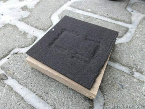

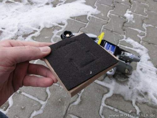

Daher nun so gelöst:
- Einfacher Hydaulikwagenheber (bis 2t) (ca. 30 Euro)
- Ein Reststück einer ca. 1cm dicken MDF Platte aus dem Baumarkt (45 cent)
- Ein grosser selbsklebender Filzstreifen 1mm Dick aus dem Baumarkt
Da ich den runden Teller des Hebers nicht so einfach an die Kunsttoffteile des Autos ansetzen wollte, also einfach eine 10x10cm MDF Platte dazwischen gelegt. Der Filz sorgt dafür das nix verrutscht. Klappt Einwandfrei. Lediglich vorne muss ich noch auf ein 2 cm dickes Brett fahren, damit das Ganze drunter passt.
Beim Reifenhändler werden auch einfach nur Hartgummiblöcke unter die Aufnahmen geschoben. So Teile hab ich nirgends gefunden, aber meine Platte tuts genauso. Kann ja mal n Foto machen, falls es jemand interessiert 🙂

Deine Lösung klingt gut und einfach. Wär klasse, wenn Du ein Bild von Wagenheberteller und MDF-Platte machen könntest.
Glaubst Du, die verträgt sich mit meiner Wagenheberaufnahme mit den 4 Kronen? Drücken die sich in die MDF ein? Oder ist die Platte zu hart? Ein Aufkleben von Filz würde bei mir nicht klappen (wird der bei 400-500kg Last nicht völlig zerrieben?).

Klaro, bitteschön
Das MDF ist zu stark und fest, als dass sich da was reindrückt. Aber das übernimmt dann der Filz. Man sieht schön die Abdrücke vom Wagenheber und Auto.
Lars
