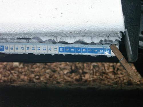

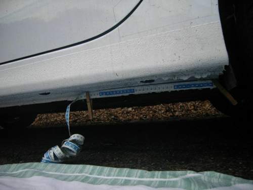

Lieber Jostor, liebe Forummitglieder,
zum Thema Wagenheber für den Ceed SW,140 PS, Modell CD von 2020 hätte ich 2 Fragen, welche Höhe muss der Scherenwagenheber mindestens erreichen können, damit ein neuer Reifenam Auto vom Boden frei kommt? Weiter, bei meinem Ceed ist soviel Unterbodenschutz aufgetragen worden, dass man die Aufnahmepunkte für den Wagenheber nicht findet. Möchte unten nicht alles weg kratzen, um die Aufnahmen zu finden. Füge Fotos bei, vielleicht kann mir jemand schreiben, von wo bis wo die hintere Aufnahme ist. Hatte CM-Maß angelegt. Vielleicht geht es so, es heraus zu finden. Danke für Eure Mühen herzlich im Voraus. Wünsche allen ein gutes Fest und ein gutes Neues Jahr, und dass wir alle wohlbehalten und Gesund aus der Krise heraus kommen. Liebe Grüße EMWE1100
