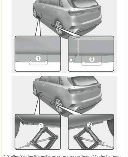

https://www.kceedde.com/rad_wechseln-515.html
Stellen Sie den Wagenheber unter den vorderen (1) oder hinteren (2) Wagenheberaufnahmepunkt neben dem zu wechselnden Rad. Stellen Sie den Wagenheber unter den entsprechenden Aufnahmepunkt am Fahrzeugrahmen.
Die Aufnahmepunkte bestehen aus Metallplatten mit zwei Aussparungen und einem hervorstehenden zentralen Führungspunkt, der zu einer Aussparung im Wagenheber passt.
WARNUNG - Aufnahmepunkte für Wagenheber
Um das Verletzungsrisiko zu reduzieren, benutzen Sie zum Anheben des Fahrzeugs ausschließlich den mitgelieferten Wagenheber und die vorgegebenen Aufnahmepunkte und heben Sie das Fahrzeug niemals an anderen als den vorgesehenen Stellen an.

Trotzdem sollte man die jeweils (vorne und hinten) beide Punkte freimachen, damit man den Wagenheber nicht falsch ansetzt. Ansonsten wird der Falz beim Hochheben umgeklappt, da er nur zwischen den Markierungen verstärkt ist.

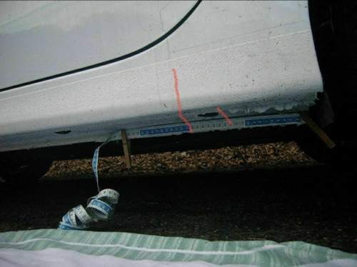

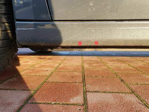

Abschließenn nochmal ein herzliches Danke an Alle, die was dazu schrieben. Die Abbildungen aus Handbüchern oder sonstigen Unterlagen einstellten, wohin der Wagenheber gesetzt werden sollte waren gut gemeint. Nur, alle diese lieb und gutgemeinten Anweisungen halfen mir nicht den Ansetzpunkt zu finden am Auto. Denn wie ich beim 1.x schon mit Foto zeigte, ist der Unterbodenschutz vom Werk her so dick aufgebracht worden, dass er alles verdeckt und ich wollte da unten nicht unten alles wegkratzen. Zudem habe ich keine Werkstatt, keine Grube oder Bühne, wo man das Abkratzen kontrolliert machen könnte. Muß mich dazu auf ruhige Strasse oder Parkplatz, auf Boden legen und das jetzt bei dem Wetter. Ein Hinweis noch an jaro66 und andere, hatte nicht wie angenommen, nachträglich Unterbodenschutz auftragen lassen, der war original so vom Werk aufgetragen worden. Danke und liebe Grüße und ein gutes neus Jahr, auf dass wir alle aus der Krise wieder gesund herauskommen. EMWE1100

Du hattest freundlicherweise 2 Fotos eingestellt. Auf Deinem Foto vom Hinterwagen, würde der kleinere / schmalere Aufsetzpunkt des Wagenheberkopfes auf den Gummisverschlußstopfen teilweise aufsetzen. Wäre da evtl. notwendig, sofern man den Wagenheber nutzen wollte, den Stopfen vorher heraus zu nehmen? Denke der ist der Verschluß von der Hohlraumkonservierungsöffnung. Man kann ihn ja nachher wieder drauf machen. Oder kann man den drauf lassen? Auch auf meinen Fotos hatte man freundlicherweise Markierungen angebracht, wo der Ansetzpunkt im Bereich des Gummistopfens liegt. Was raten da die Fachleute? Liebe Grüße EMWE1100
