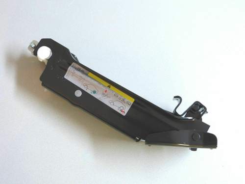

wir haben einen Caddy gekauft (CADDY 1.2 2k AUY 0603) da es nur ein Reifenreparaturset gibt wir aber eine lange Reise planen, möchten wir einen realen Ersatzreifen mitnehmen.
Welchen Wagenheber brauche ich, habt ihr eine Teilenummer für mich und wo genau wird er angesetzt ohne das ich Schäden am Fahrzeug anrichte.

Ich habe zwar ein Werksersatzrad inkl Bordwerkzeug, aber ich habe einen Hydraulischen Rangierwagenheber nachträglich gekauft. Die Wagenheberaufnahmen stehen im Bordbuch.
Wagenheber:
ab 2006:2K0011031B, ab 2011: 2K5011031B 2K5011031C; die sind aber meines Wissens gleich.

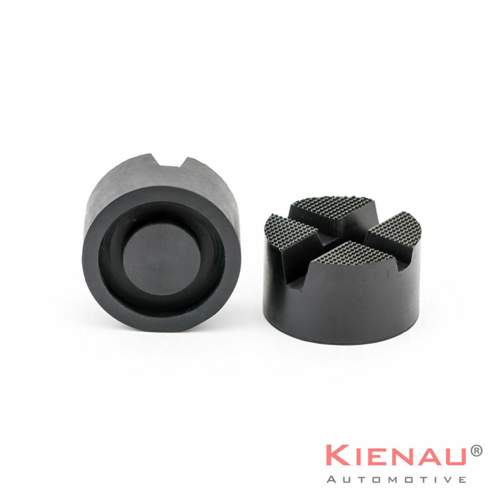

Um zu wissen wo der Wagenheber angesetzt wird brauchst du kein Bordbuch. Du kniest dich mal neben dein Auto und wirst jeweils ca. 10cm vom Radhaus (nach innen gesehen) ein kleines in den Schweller geprägtes Dreickeck sehen. Dort wird der Wagenheber angesetzt.
Kaufst du dir einen Rangierwagenheber empfehle ich diesen Adapter.

Einfach mal bei Ebay eigeben, da gibt es neue Originale für wenig Geld
Passt dieser wohl zu meinem Fahrzeug?
https://www.ebay.de/itm/333165587290
Ja der passt.
Kann noch einer draufschauen? Wäre echt doof,wenn ich ihn kaufe, nutze und etwas an der Karosserie beschädigt wird, danke.
LG
markus
"Original VW Caddy Wagenheber" und zusätzlich die Bestätigung von AudiJunge. Mehr kannst du nicht an Zustimmung bekommen. 😉
