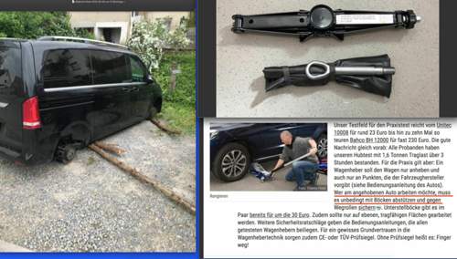

ein Erlebnis der besonderen Art, welches ich nicht noch einmal brauche...
Kürzlich habe ich mit dem Wagenheber die Reifen umgesteckt. Sommer runter - Winter rauf. An sich nichts ungewöhnliches und nicht das erste Mal. Genau genommen hatte ich den }> werkseitig gelieferten !!! {< Wagenheber zum 2. Mal im Einsatz.
Beim Heben des letzten (Hinter)Rades passierte es dann. Das Rad war kurz vorm Verlassen des Bodens, als mir der Wagen zurück in den Stand knallte. Der Gewindebolzen vom Wagenheber war hinüber... (siehe Bilder). In dem Moment war ich sehr froh das meine Finger noch dran und das Rad noch drauf war...
Der Wagenheber wurde zwischenzeitlich beim Vreundlichen problemlos getauscht; gibt darauf ja auch 2 Jahre Garantie.
Irritiert hat mich allerdings die Reaktion auf meine Frage, ob das schon mal vorgekommen.
Ja, das sei wohl schon hin und wieder mal passiert.... WAAAAS ?!? Ich mochte es gar nicht glauben.
Leute, das kann doch nicht sein das ein original mitgelieferter Wagenheber das Gewicht des Autos nicht hält... oder bin ich hier jetzt etwas kleinlich? Habt ihr auch schon von solchen "Fällen" (haha, welch Wortspiel) gehört oder selbiges erlebt?

Der mitgelieferte Wagenheber aus Trompetenblech, kann stets nur die allerletzte Rettung vorm "liegenbleiben" darstellen.
Wenigstens sollte dann ein geeigneter Gegenstand zum verhindern des Total-Absturzes gesucht werden. 😁
2 Tonnen heben!
Haben meinen schon Benutz und der hielt Problemlos. Hoffentlich bleibt es so.

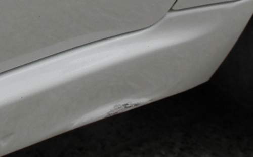

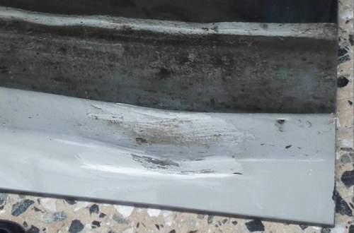

Kann mal jemand ein Foto posten, wo genau er den Unterstellbock (nicht den Wagenheber) ansetzt?
Außer den werksmäßig vorgesehenen 4 Plaste-Stopfen gibt es beim 2,6 to-Transporter keinerlei Möglichkeiten einen Dreibock an irgendeiner Stelle schadlos unter zu stellen ... unterwegs gleich garnicht.
Ohne jahrelang bleibende Schäden anzurichten, bleibt einzig die 4 stabilen Rad-Aufhängungen mittels
Holz-Klötzern von unten abzustützen.
p.s.: die 1mm Plaste- Abdeckungen zerfliegen dir bei Belastung sofort und die 2 mm Tiefziehbleche behalten dann ihre Dellen bis zum "jüngsten Tag". (siehe Foto Dellen durch Wagenheber ! )
V 250
Schäden - Wagenheber
Schweller zu Sau
