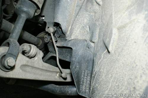

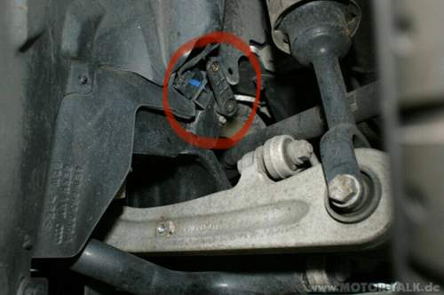

Habe auch das Problem
Wo ist der Höhengeber
